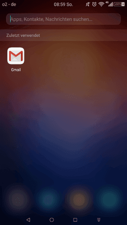

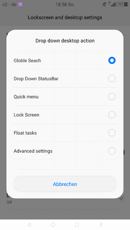

[doublepost=1488132016,1488129185][/doublepost]Tipp für alle - wer das Suchfenster vermisst, welches sich normalerweise in der Stock Rom öffnet, wenn man an einer leeren Stelle am Homescreen in der Mitte nach unten zieht (im Moment öffnen sich da die Benachrichtigungen) kann dies über K-Settings einstellen:
Lockscreen and Desktop settings /drope down desktop action - dort global search auswählen
