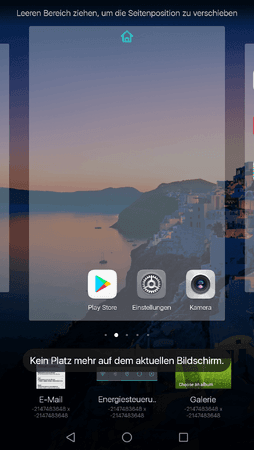

hatte heute mal etwas Leerlauf und habe mich dann dazu entschlossen die ARROW Rom mal zu flashen. Ist auch alles supi soweit, allerdings kann ich keine Widgets auf den Desktop ziehen (Hab mal ein Bild angehangen) wie auf dem Screenshot zu sehen wird da eine sehr ungewöhnliche Größe angegeben. Und das bei jedem Widget. Flashen und Setup etc. liefen problemlos. Reflsh brachte auch keine Besserung :-( Das mit den Widgets ist allerdings ein riesen Problem für mich ^^ Falls es schon irgendwo erwähnt wurde und ich es überlesen haben sollte (ich konnte nichts entdecken) tut es mir leid :)

@Sephirot Das Problem tritt bei Dir erstmalig auf, da lief/läuft irgendwas schief.
Wie war Deine Ausgangsposition.?
Gratitude (welche Version) oder Stock (welche Version)?
Wie hast Du geflasht, bist Du der Installations-Anleitung vom ersten Post gefolgt?
Auf welcher Arrow Edition bist Du?
Normalerweise gab es bislang kein Problem mit Widgets.
Kam von der Stock B390, natürlich gerootet etc. Bin auf der Arrow Classic. Wie gesagt flashen über TWRP (Clean Install) und booten etc alles ohne Probleme. Hab den Fehler auch das erste mal. "Damals" auf der Gratitude hatte ich keine Probleme da lief alles problemlos. Deswegen war ich jetzt auch total überrascht davon :D
[doublepost=1488201732,1488201266][/doublepost]Habe es herausgefunden woran es lag. In den K Settings gibt es ja den Punkt Tune DPI. Der Schieberegler stand (warum auch immer) auf 0. Habe dann auf 480 gestellt, Telefon hat neu gebootet und siehe da die Größe der Widgets wird korrekt angezeigt. Wieso da 0 stand weiß nur der liebe Gott. Übrigens ist mir noch aufgefallen das in den K Settings Cancel falsch geschrieben ist. Da steht Cancle anstatt Cancel (Klugscheißermodus aus :D)
Reaktionen: Tecalote
@Sephirot Hast Du schnell herausgefunden :) Dann hoffe ich, dass soweit nun alles passt
Ja wenn sowas auftritt packt mich meistens der Ehrgeiz und ich will herausfinden was da wohl verkehrt läuft. Ja jetzt passt soweit alles :) Danke für eine tolle ROM. Endlich wieder neues Futter für unser gutes altes P8 ^^
