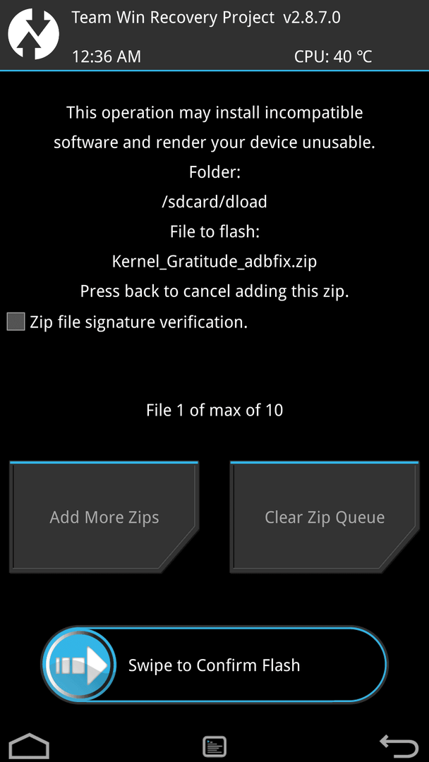

Werde die Zip nochmals runter laden (vielleicht was schiefgelaufen) und versuche es nochmal.
[doublepost=1463550260,1463549501][/doublepost]Klappt nicht....
Diese Warnung kannst du ignorieren. Ist ein Standard wenn man das updater-script nicht speziell für ein Gerät angepasst hat. Habe ich noch nie gemacht ;)
