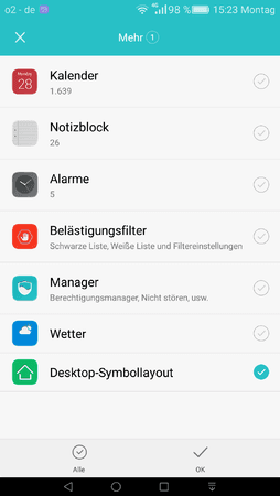

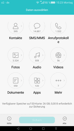

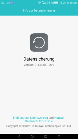

[doublepost=1465219695,1465219236][/doublepost]@kosimann ... Huawei Backup, über Playstore aktualisieren... Dann siehe Screenshot... Bei mir funkt das unter Emui Launcher einwandfrei...
Unter Punkt : Mehr
Reaktionen: Tarumahr
