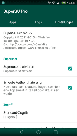

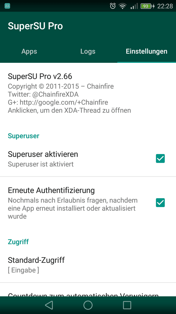

Ich empfehle VOR DEM ROOTEN ein TWRP Backup zu machen, das erspart euch viel Ärger ;-)
[doublepost=1459110572,1459108412][/doublepost]Habe bei der Gelegenheit gleich die Supersu Pro gekauft :)

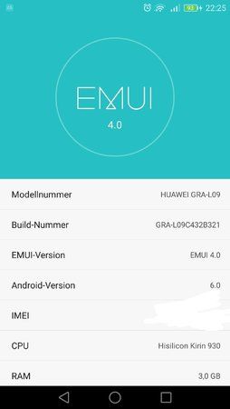

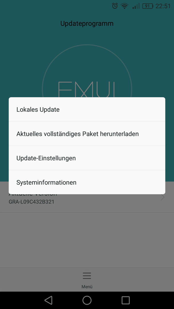

B321 mit “Lokales Update “ :)
Genial! Wie hast Du das nur bei XDA rausbekommen? Suche schon seit ein paar Tagen diese 1.8MB ;-)
Danke.

Hat bitte jemand die stock recovery.img und boot.img für die B317 verfügbar? Danke.
@AlicaFabienne und @matze0611:
Root habe ich weg gelassen, ansonsten hat alles geklappt. Bin jetzt auf der B321. Danke.

Zum Verständnis für diesen ungewöhnlichen Installationsweg der OTA B321 aus B317 mit TWRP /ROOT
Die Marshmallow OTA B317 -> B321 kann nicht Manuell Installiert werden.
Huawei /B317 verhindert durch das fehlende Menue" Lokales Update" nun auch noch über das "Verborgene Servicemenue" mit der Dialer *#*#2846579#*#* Methode, ein manuelles OTA Update.
Durch den o.g. Patch wird unter MM 6.0 in Updateprogramm EMUI 4.0 der fehlende Menüpunkt "Lokales Update" wiederhergestellt.
Über diesen wiedergewonnenen Menüpunkt "Lokales Update" lässt sich die OTA B317 -> B321 ohne Probleme Installieren.
