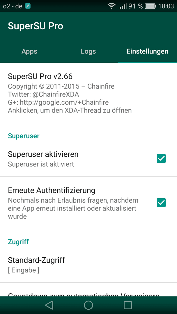

Die Anleitung funktioniert :thumbsup::thumbsup::thumbsup:
:scared::scared::scared::scared:
Ich habe ROOT und keinen Bootloop :cool2:
[doublepost=1454000569,1454000505][/doublepost]Achso...beim neustarten aus TWRP...Supersu installieren lassen. Die zip davor ist wohl nur ein patch.
