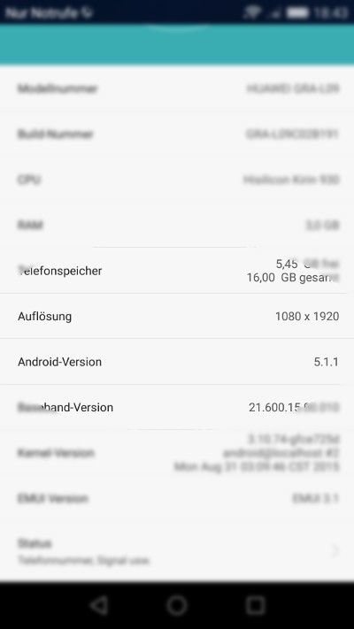

[doublepost=1459782531,1459781274][/doublepost]So wollte TWRP flashen aber das geht nicht. Bekomme diese Meldung:
D:\Software_Tools\Multimedia\Handy-Taplet\Handy\Kernel-Recovery>fastboot flash recovery twrp-2.8.7.1-p8.img
target reported max download size of 471859200 bytes
sending 'recovery' (25880 KB)...
OKAY [ 0.556s]
writing 'recovery'...
FAILED (remote: image verification error)
finished. total time: 0.580s
:cool2: War offiziell OTA
Ja schon gut ich weiß bescheid. Sind aber Betas. Würde lieber Wissen warum ich twrp nicht flashen kann.
Edit: Habe twrp neu runter geladen aber es geht nach wie vor nicht. Habe dann mal das original recovery geflasht und das ging sofort. Das er das twrp nicht will verstehe ich nicht.
