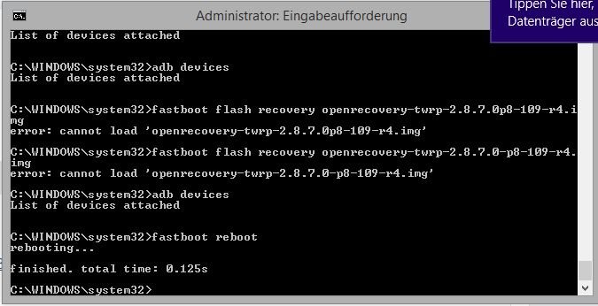

Bin wohl zu blöde dafür.
habe mein Bootloader entsperrt. Im bootlaoder ist Phone Unlocked in roter Schrift. Trotzdem bekomme ich TWRP Recovery nicht geflesht.
sehe Bild was mache ich falsch?
1. Dateigrösse checken, vielleicht ist der Download einfach im Eimer
2. Datei vor dem Flashen auf was einfaches umbenennen, z.b. twrp.img
Die img Datei muss in dem Ordner sein, an dem du die Kommandozeile geöffnet hast
Reaktionen: MarasS.
Dein Fehler, das vor 09 ist keine 1 sondern ein kleines i. Am einfachsten den Befehl aus der Anleitung kopieren und Einfügen oder die img umbenennen(recovery).
Reaktionen: MarasS.
@jniklast die Datei ist in den adb Ordner
Auch kein i, sondern ein kleines L, das Modell heisst ja schliesslich GRA-L09
Reaktionen: fooox1
ja ich ich Blödmann jetzt hat es geklappt DANKE
