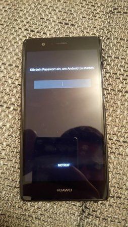

habe LineAge 14.1 auf mein P9 lite installiert, das System verlangt jetzt ein Passwort... mein Google-Passwort funktioniert nicht. Jemand einen Tipp?

Eigentlich müsstest du problemlos auf Weiter ohne Passwort eingeben können klicken schon mal versucht ein WIPE durchzuführen?
Ja, klar hab ich das probiert...funktioniert nicht :/ Ich hab gar keinen Weiter-Button! Hab ein Bild angehängt.

Nochmal ins Recovery booten, Format Data und reboot. Dann sollte es gehen. Normalerweise nach der Rominstallation direkt wieder Neustart und Recovery machen, Format Data, und dann erst Reboot System

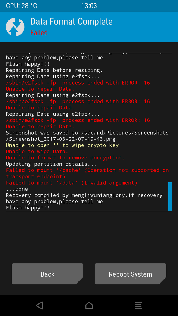

Da scheints ein Problem zu geben (siehe Screenshot), den cache kann ich zwar reparieren, aber nicht resizen, bei data schlägt alles fehl...

Das sieht mir nach dem falschen Recovery aus. Flash mal Meticulus Recovery V4. Dann versuch nochmal. Mehr wüsste ich sonst nicht. Laut dem Text was im Screenshot unten steht, ist es nicht von Meticulus.
Danke, das hat offenbar gefehlt--- Jetzt funktionierts wieder (hoffentlich) :)
Gut. Full Wipe machen, Rom und GAPPS flashen, reboot Recovery - nicht System, Format Data ( Nur Data ), reboot System
