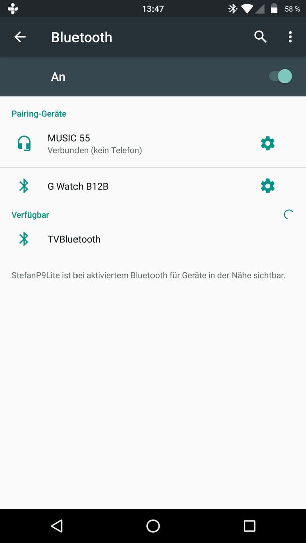

und bluetooth geht nicht richtig kann mein headset nicht mehr nutzen bin auch wieder am überlegen ob ich wieder auf stock gehen soll
also bri mir funktionierts ohne probleme...
ich habe das headset JBL Reflect mini BT und das läuft nicht
habe auch das l21 version
