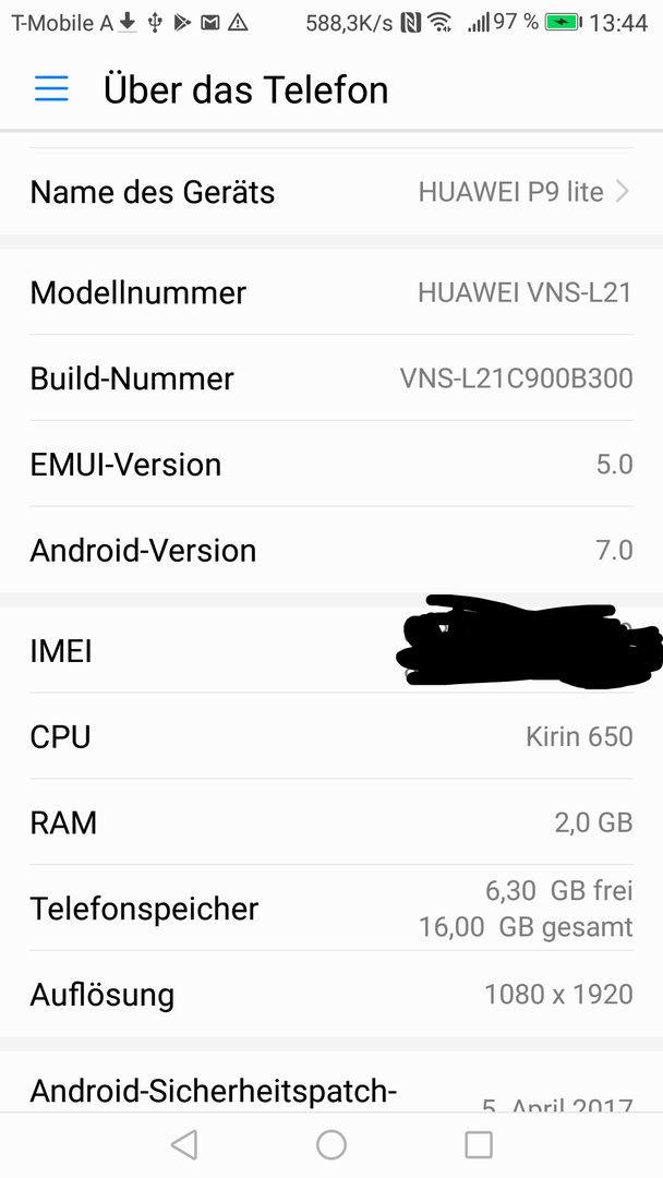

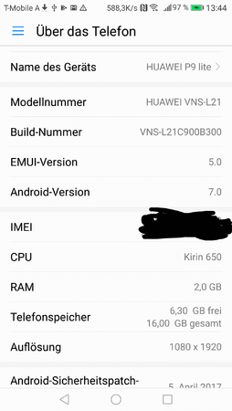

Habe jetzt c900b300 ,also die rollback update.app hat es ordentlich geflasht.
