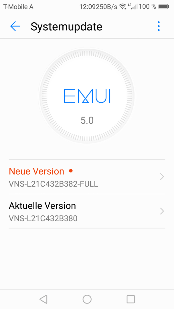

Hi
Ne sry hatte mich verschrieben habe vns21c432b380 und hinten am Gerät steht vn21.
Hatte mir damals nur vom vns31 das stockrecovery geflasht.
Diese ota updates bekomme ich angeboten.siehe Screenshot.
