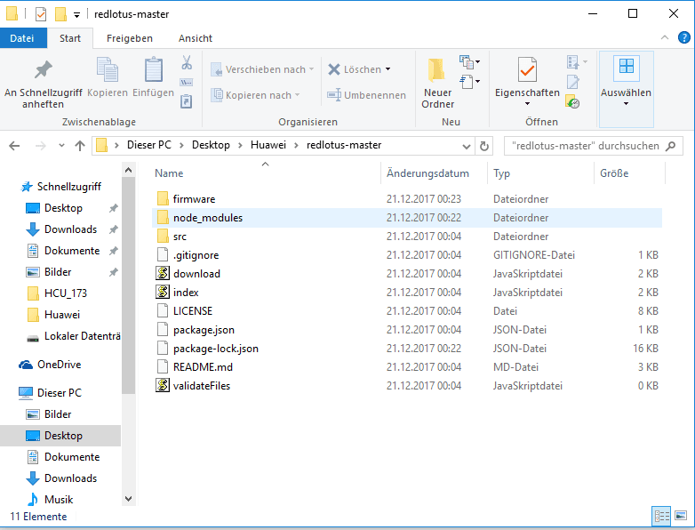

Mich wundert ein bisschen, dass Deine Ausgangsbasis für den Befehl "...\redlotus-master\redlotus-master" lautet. Hast Du die Ordnerstruktur verändert? Doppelt herunter geladen und beim zweiten Mal ins vorhandene Verzeichnis kopiert?
Bei mir sieht es so aus:
Der Download wird im Unterordner "firmware" gespeichert.
Nein, das kommt daher, dass ich es nicht direkt entpackt hab. Ich hab es jetzt entfernt und direkt mit "Hier entpacken" auf dem Desktop entpackt. Sieht also jetzt genauso aus wie bei dir.
