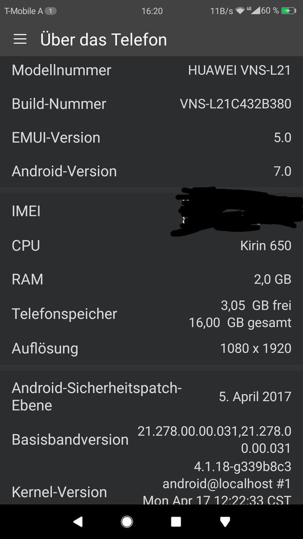

Hallo!
Hat jemand ein passendes Stock-Recovery TWRP flashables Recovery für mich,wenn auch vorhanden TWRP Recovery "TWRP flashable".
Mein Fastboot Mode funktioniert leider nicht mehr und ich möchte jetzt doch dass mir erschienene OTA Update installieren.
Habe mir vor einiger Zeit die Verbindung für den Fastboot Mode zerschossen.
("unknow devices" Fehlermeldung kommt glaub ich soweit ich mich erinnere).
Ich hätte ein passendes Recovery von der VNS-L31C432B380 auf meinem Rechner. Aber vielleicht meldet sich noch jemand mit einem VNS-L21...
