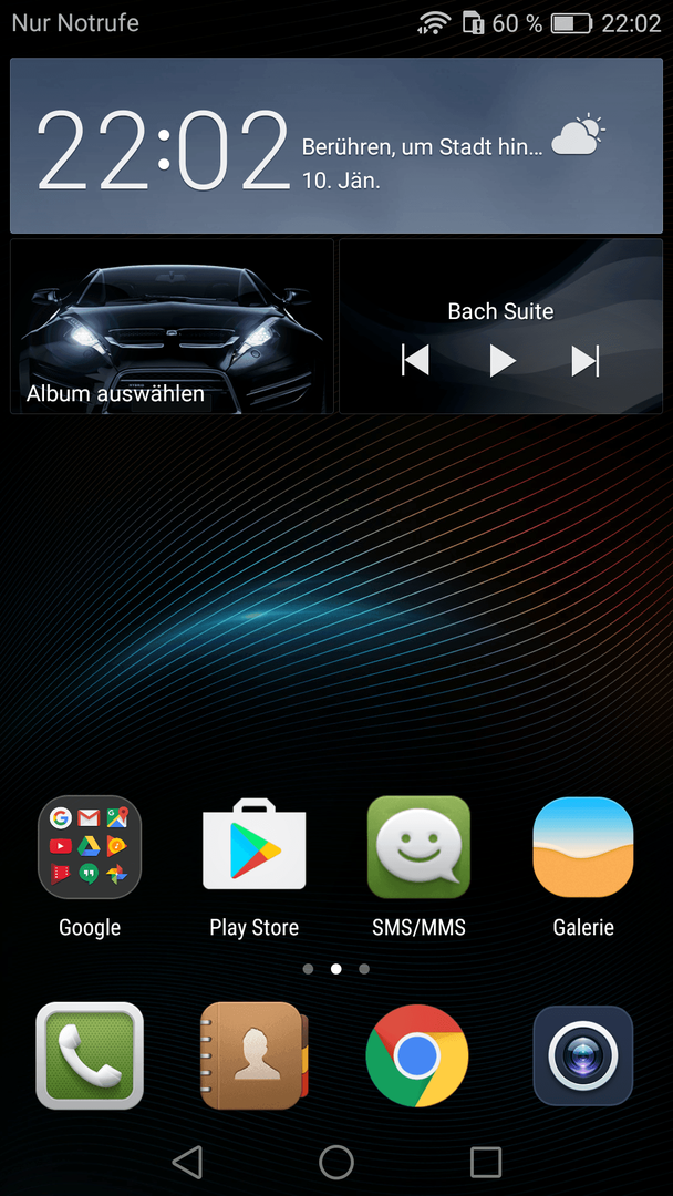

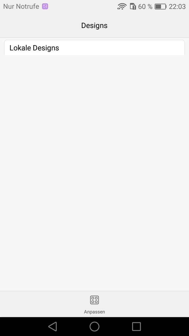

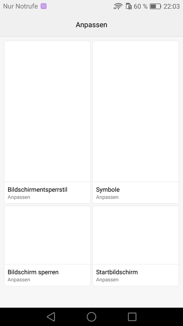

So. Der Download vom Huawei Blog hat leider nicht richtig funktioniert. Hat 3x hintereinander immer bei ca 80% abgebrochen.
Ich bin aber auf der offiziellen Hompage von Huawei fündig geworden und hab mir dort die B182 (1,6gb) geladen.
Update hat funktioniert, die Probleme bestehen aber leider weiterhin.
(Icons sind alle ohne Theme und einige System Apps scheinen zu fehlen)
Ich hab den Eindruck, als würde auf meinem Gerät etwas fehlen, dass normalerweise nicht bei jedem Update dabei ist.
In der B136 Version die ich habe ist neben UPDATE.APP noch ein Ordner mit der Datei: hw/eu/update_data_hw_eu.app
Bootloader ist nun wieder gesperrt. Ich hab nochmal probiert die B136 zu flashen (2,45gb), hat aber wieder nicht funktioniert.
Kann mann die fehlenden Dateien/Packages vielleicht manuell flashen?

Folgende Dinge hab ich noch bemerkt, die nicht funktionieren:
Die Einstellung "Bildschirmsperrstil" geht nicht,
Auf dem Lockscreen werden keine Benachrichtigungen angezeigt.

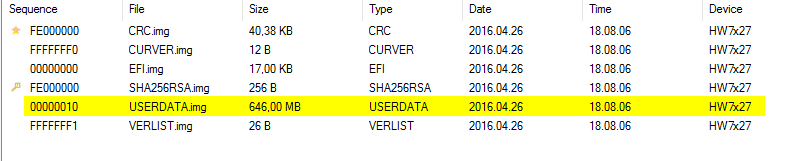

In update_data_hw_eu.app befindet sich ein ca 640mb großes USERDATA File. Könnte ich das auch mit fastboot auf eine gleichnamige Partition flashen? Oder besteht da irgend ein Risiko?
