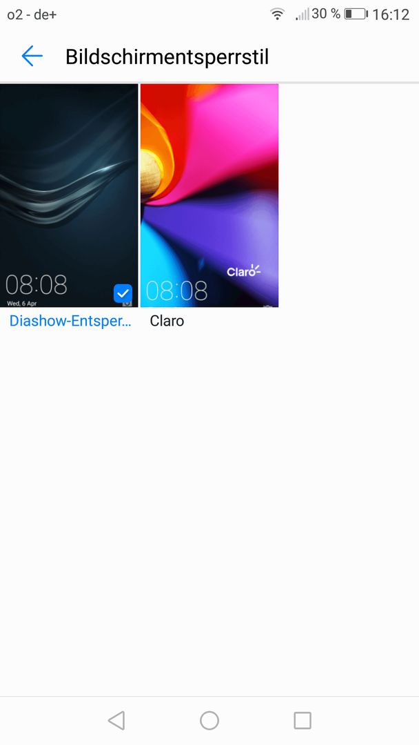

Nein.
Hat nicht funktioniert.
Es sieht jetzt so aus.
[doublepost=1497277631,1497276817][/doublepost]Ich habe deine Datei installiert (ohne fehlmeldung ).
Danach habe ich geschaut und es ging auch nicht dann habe ich wieder den Theme Ordner gelöscht und einen Neustart gemacht habe den Ordner anlegen lassen und habe ein paar Teams verschoben wo auch drei mit der Bezeichnung Magazin dabei wären.
In der Design Übersicht sehe ich auch alle auch mit Bezeichnung nur wenn ich auf anpassen gehe und da auf Sperrbildschirm sind dann nur zwei
[doublepost=1497277687][/doublepost]Jetzt konzentriere dich auf die Rom und lass mein Zeug erstmal sein es funktioniert ja alles komischerweise

Ich weiß nicht ob du von mein Fehler weißt.
Bei mir geht das Magazin Entsperrstil nicht. Ich weiß nicht warum nicht.
Tecalote hat mir verschiedenen Hilfen schon gegeben, erfolglos.
Wenn ich wüsste ihr ein Reset hilft, ist es ja gut.
Ansonsten ein neues aufspielen der 386.
Oder
Runter auf 383 , schauen ob dann der Fehler Weg ist.
