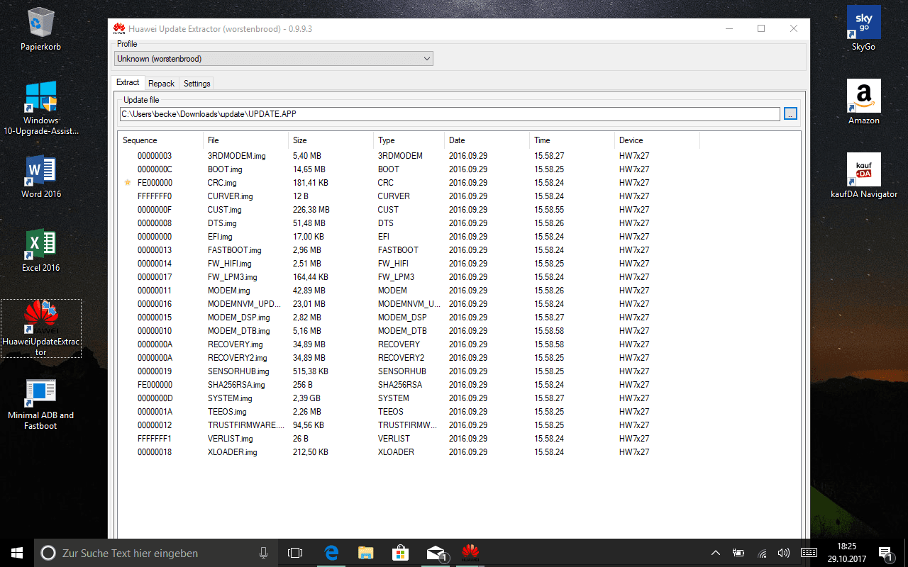

L09 weiß nicht was mit powershell gemeint ist kann da in dem huawei update Extractor nichts ausführen, bis dahin alles gut. Können wir telefonieren Nummer PN möglich? das ist der screenshot nach der update Datei Einfügung im Extractor.

Die Dateien aus Deinem Screenshot oben stammen aus der B183? Okay, dann kann es weitergehen. Hast Du Fastboot installiert?

Okay, dann kopiere bitte zuerst ("als Administrator ausführen") SYSTEM.img und BOOT.img nach C:\Program Files (x86)\Minimal ADB and Fastboot
bin dabei kleinen Moment bitte
so ist erledigt
