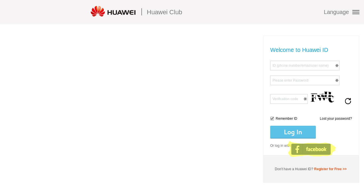

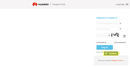

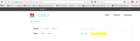

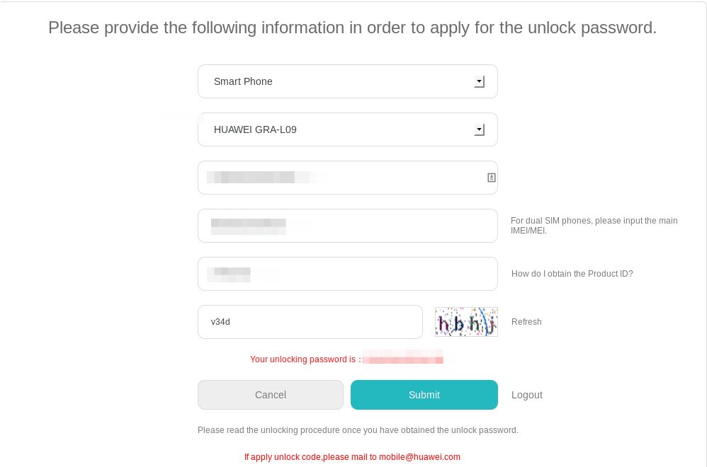

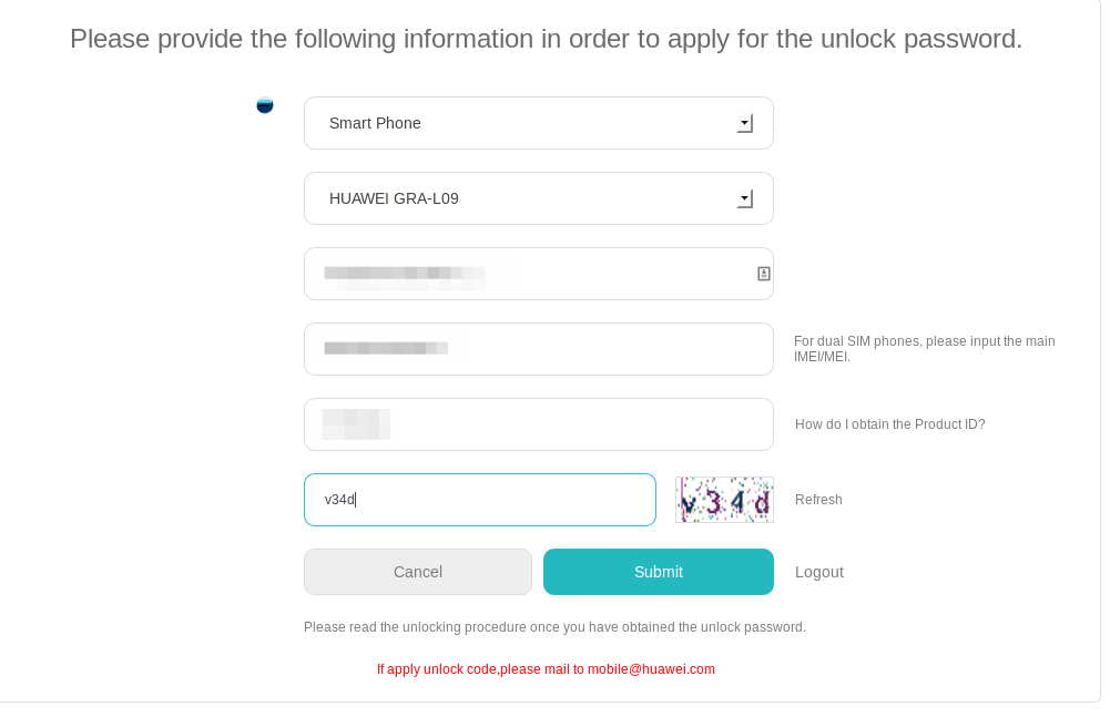

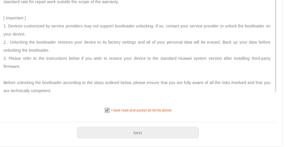

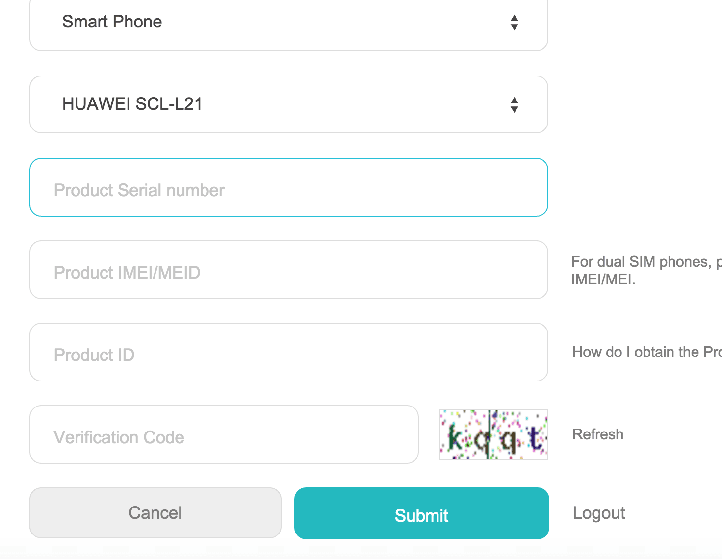

Leider kann ich den Unlock Code
nicht runter laden ... geht nicht.
Iss dann so.
Hi, ich habe da auch mehrere Anläufe gebraucht, die Seite teilweise extrem langsam.
Reaktionen: Reddy
Na ja, ich guck immer mal rein :winki:
Runter laden muss man sich eigentlich auch nichts, nach der Eingabe der Daten erscheint der Code.
Das ganze ist aber in der Tat sehr verbesserungswürdig. Testet mal, ob ihr euch mit einem Facebook-Account dort anmelden könnt (soweit einer vorhanden ist).
Ich habe das testweise mal durchgespielt, mit der Anmeldung klappt es zuverlässiger.
[doublepost=1447326649,1447325279][/doublepost]Nachtrag: Da diese Fragen auch im P8-Bereich immer wieder auftreten, habe ich das nochmal durchgespielt:
Reaktionen: Verdeler und Reddy
Das Anmelden hat gut geklappt, mit Facebook,
das runter Laden nu garnicht ... die mögen mich nich :winki:
bekommst du eine Fehlermeldung?
Es verwirrt mich, dass du etwas von "runter laden" schreibst. Du musst nichts downloaden, nur die Felder entsprechend ausfüllen :winki:
Reaktionen: Reddy und Verdeler

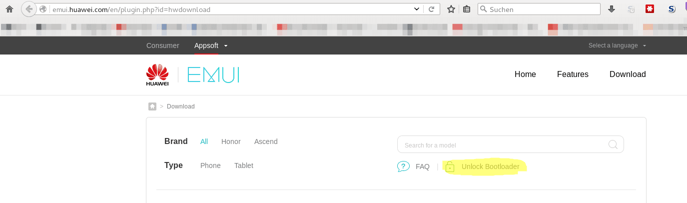

Also ich melde mich an .... klappt ...
dann soll ich mein Gerät aussuchen unter den Fotos, anklicken,
dauert dann ne weile bis ein ... wart ma, ich mach ma Bild .....
Nu bin ich da wo die alles wissen wollen ... aber ich nicht wirklich weiss wo ich das alles finde ,....
Du brauchst kein Handy anzuwählen, schau dir mal das erste Bild in Posting 16 an ;)
