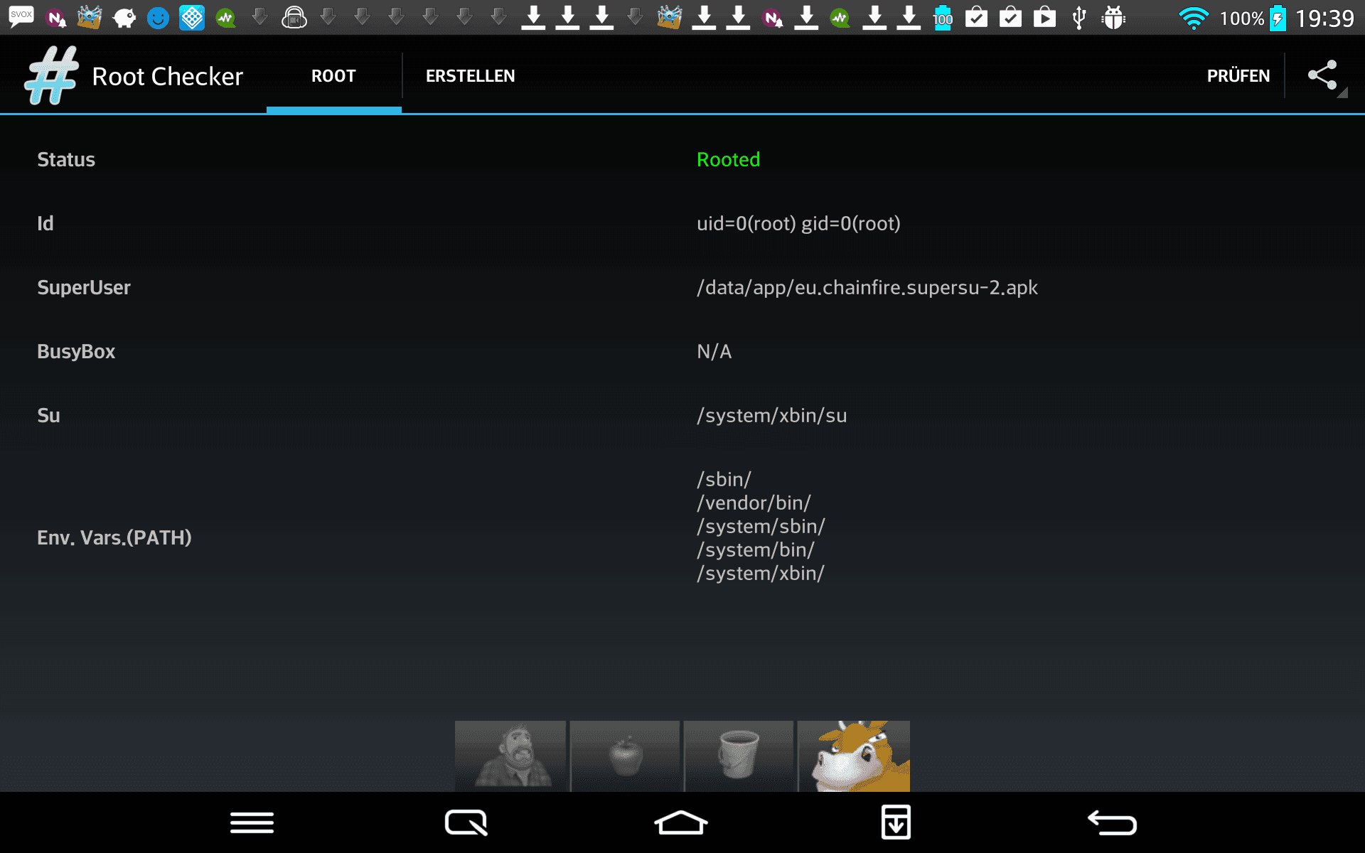

Mit "Root-Checker" habe ich Root kontrolliert. Alles bisher super geklappt.
