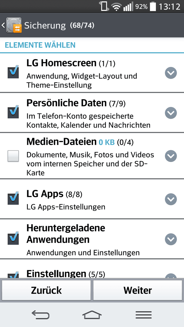

Du hast ne App die heißt LG Backup mit der kannst du alle Einstellungen Apps usw sichern (siehe Anhang)
Das Backup wird auf deiner internen SD-Karte gespeichert
Sicherheitshalber würde ich diese Datei nochmals auf dem PC sichern falls die intere SD-Karte gelöscht wird (keine Ahnung ob bei einem Downgrade der Inhalt erhalten bleibt oder nicht)
