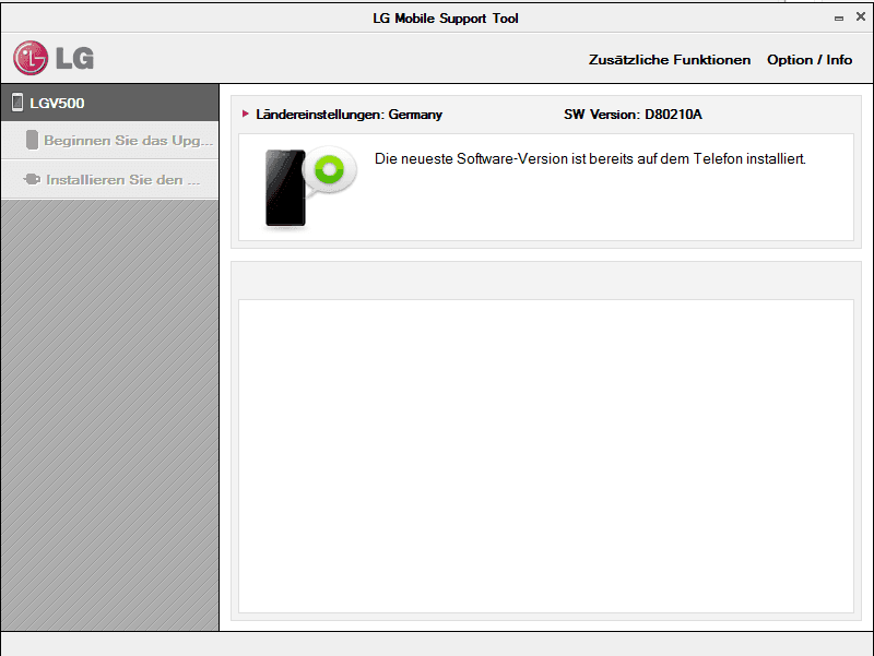

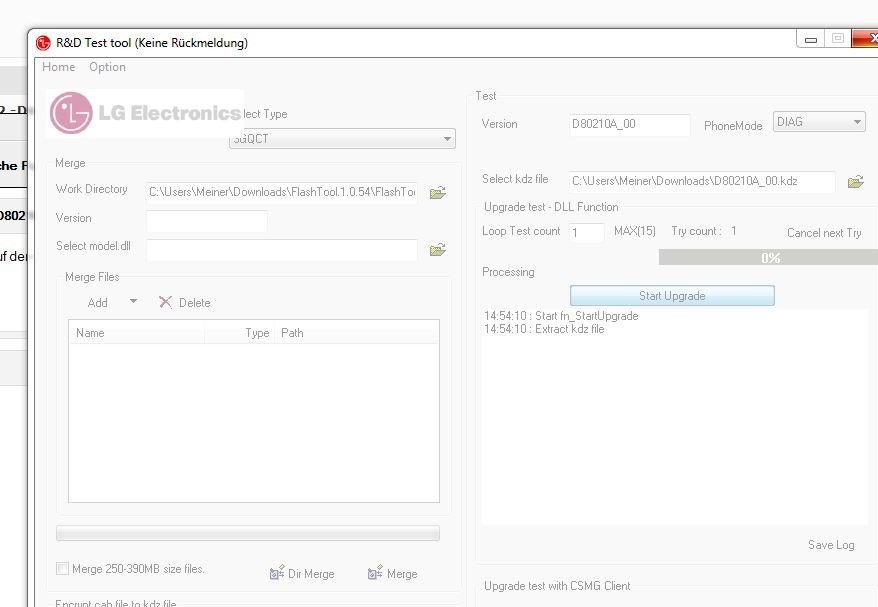

bis zu diesen beiden fenstern komm ich,danach ist schluss,das flashtool schmiert dann kurz danach ab.

Kommt dann eine Fehlermeldung, wenn welche?
bei mir öffnet sich stat dem Fenster mit den Sprachen, das LG Support Tool
das war es dann
upgrade Fehler kann auch nicht gemacht werden

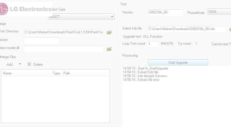

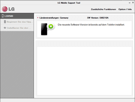

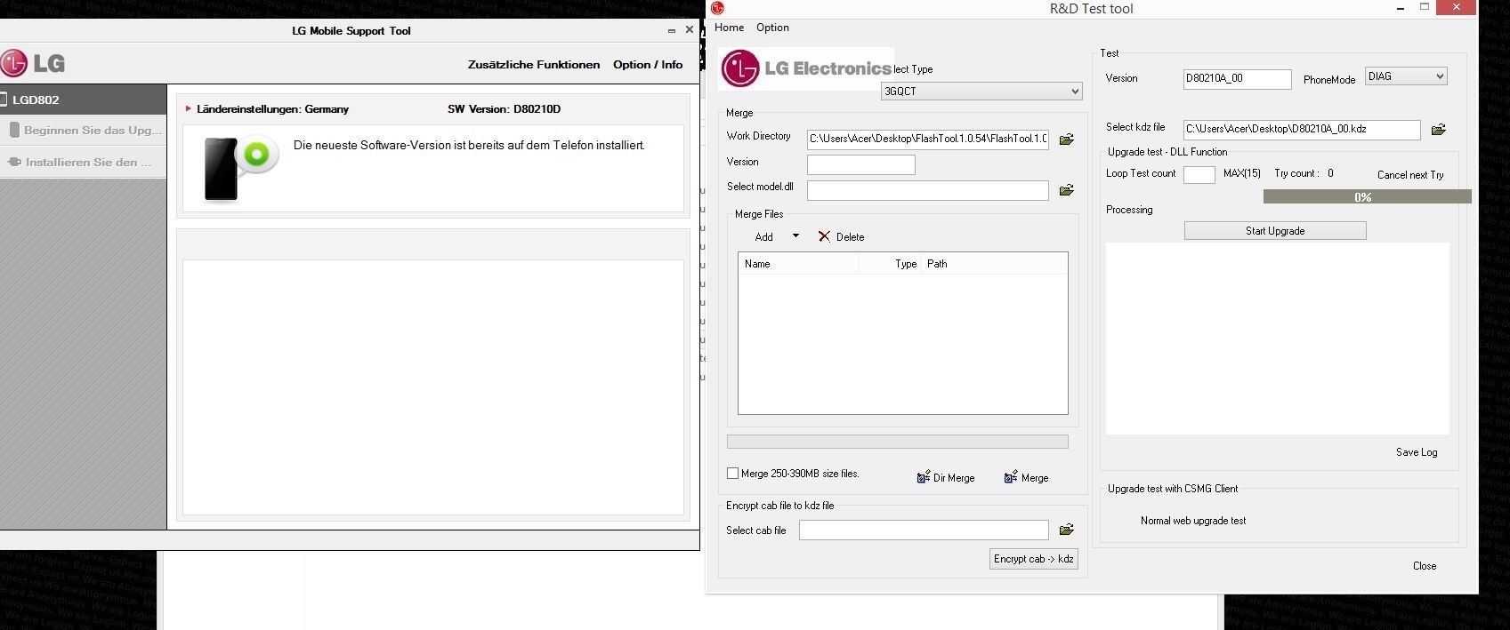

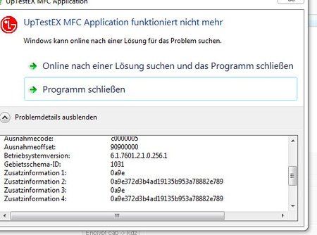

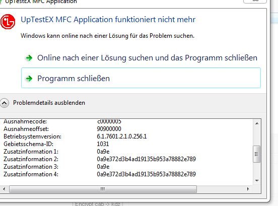

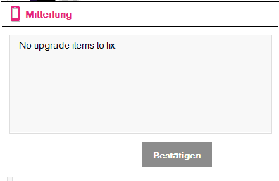

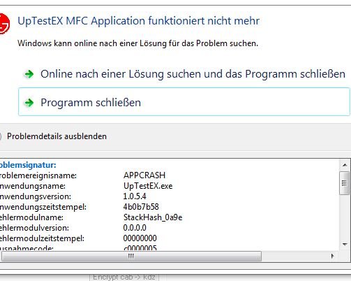

auf alles geachtet.treiber neu installiert,rechner neu gestartet,hintergrund programme geschlossen,wenn sie offen waren.
diese fehler meldungen werden dann ausgespuckt.
Mh.... dann nehme ich jetzt einfach mal an das irgendwas nicht richtig läuft bzw die Programme vielleicht irgendwas "stört".
Edit: was passiert denn wenn du den Computer online nach einer Lösung suchen lässt?

Mal versucht eine andere .kdz datei zu downloaden? Du versuchst die D80210"a" firmware zu flashen, laut Flashtool hast du die D80210"d" installiert. Das Flashtool meckert das deine aktuelle version die neuste ist. Wenn ich mich nicht vertue gibt es doch auch schon eine D80210"e". Veruch das doch mal. Die ist ja aktueller als die "d".
