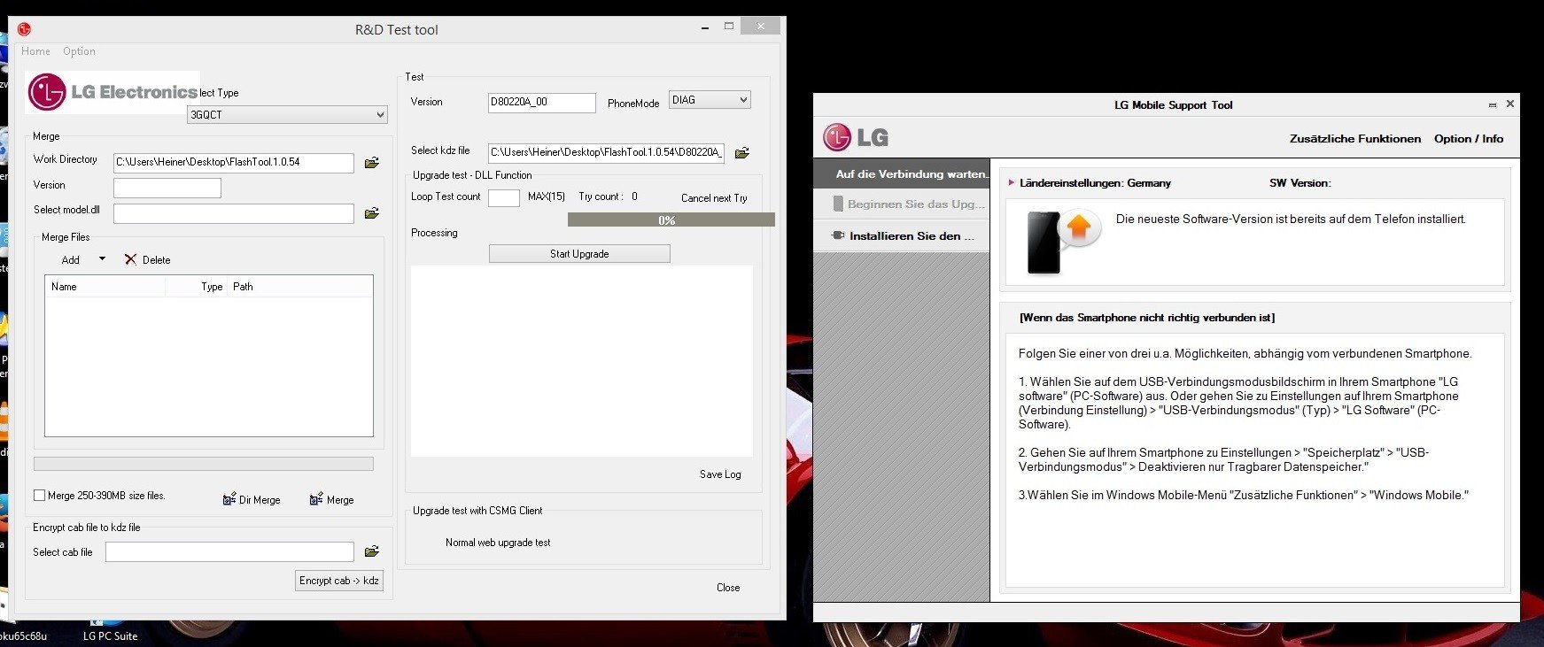

Ich hab hier ein Problem wollte von Vodafone 4.4.2 Stock zurück auf 4.2.2 mit dem LG Flash Tool, was bisher immer geklappt hatte nun aber aufeinmal nicht mehr.
Wenn ich alles eintrage das kdz file auswähle und auf "Normal web upgrade test" klicke erscheint das rechte Fenster (siehe anhang) und mehr passiert nicht.

also ich komme nun auch von der G Pro 2 nicht mehr herunter auf 4.2.2.
So eine Kacke echt. Ich glaub da stimmt was bei den Servern von LG nicht. Im XDA sind es auch mehrere Leute die Probleme haben.
