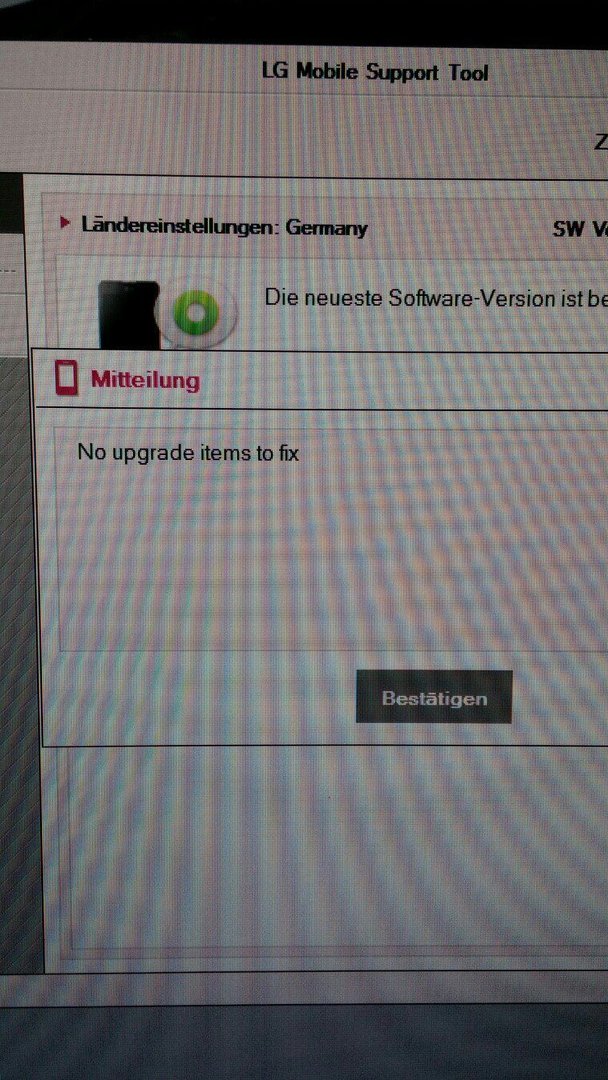

Du meinst den Menü Punkt unter "zusätzliche Funktionen" und dann "setzen Sie die Upgrade Fehler zurück" das klappt bei mir auch nicht und endet mit folgender Fehlermeldung uploadfromtaptalk1394487062156.jpg
ging bei mir auch nicht. Setz mal die Sprache des Programm auf Englisch danach ging es bei mir.
Bei mir ging es auch nicht mehr mit dem Flash Tool. Habe es jetzt nochmal wie oben beschrieben probiert und jetzt geht es nach mehreren Versuchen. Ka was LG da schon wieder gemacht hat aber so lange es so geht ok auch wenn die andere Methode besser war. Bei mir ging es mit setzen Sie die Upgrade Fehler zurück und der eingabe meiner IMEI.

Wie kommt man zu dem Punkt das er das fragt.? Bin im "lg Software" Modus wenn ich das usb kabel anschließe. Das Support Tool ist jetzt bei Sprache auf english eingestellt. Ein klick auf Upgrade recovery bringt nur den Fehler: No upgrades items to fix.
dann versuch es mal wenn du das G2 in den Donwload Modus bringst. Bei Scoty ging es auch als er es auf deutsch gelassen hat. Also scheint die Sprache doch nicht ausschlaggebend zu sein.
