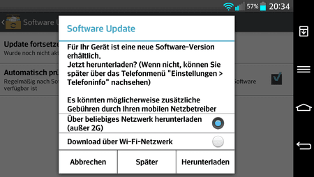

Bekomme es ja schon angeboten.
Dann kannst Du es ja probieren. Von anderen Usern wurde oft ioroot als optimale Root Möglichkeit empfohlen.
Gerootet hatte ich es damit letzte Version 10. Aber muss ja nicht mehr rooten nach dem Update. Lohnt sich es überhaupt das Update?
