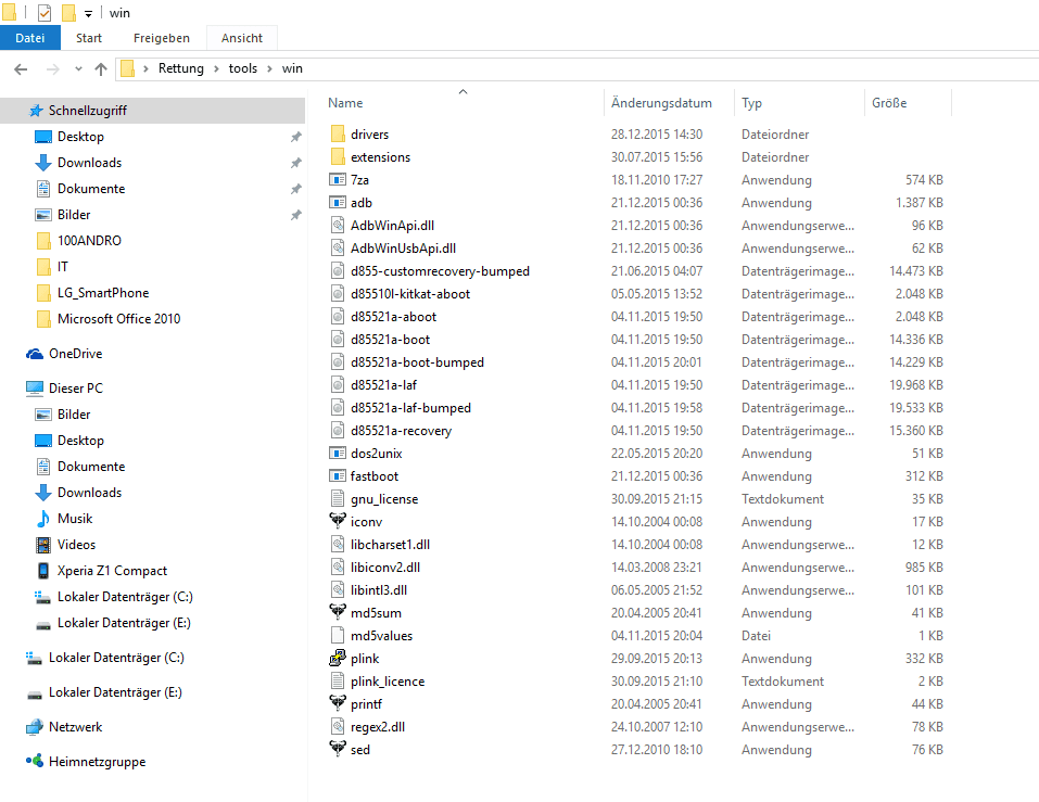

es sollten alle Dateien die gebraucht werden im selben Verzeichnis bzw. Ordner liegen...und nur in diesen Ordner mit Shift halten und Maus Rechtsklick cmd starten
Wie Razer beschrieben hat, habe ich die Dateien in den win ordner kopiert, und auch von dort das CMD gestartet....

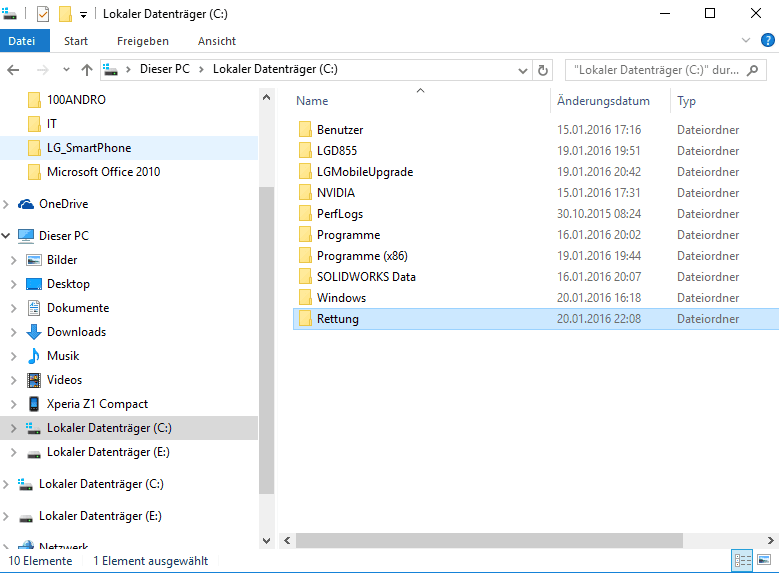

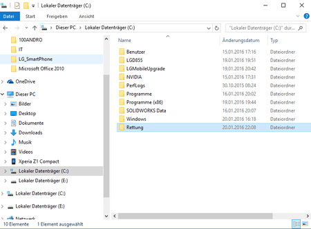

Pass mal auf packe bitte mal den "Rettung" Ordner direkt auf deine Festplatte C:/
Dann öffnest du CMD und gibst cd.. ein solange bis du auf der Festplatte C:/ bist.
Dann gibst du cd c:\Rettung ein dann müsstest du in dem Rettungs Ordner sein.

Der Ordner ist jetzt auf C:
Und nun? Öffne ich in diesem Fenster (Screenshot) dieses CMD.
Und dann gebe ich cd was ein?

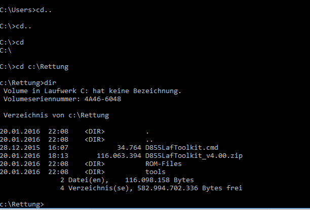

Du gibst ein "cd.." ein und drückst auf Enter. Das machst du solange bist du auf dem C: Verzeichnis bist.
Dann gibst du wie oben geschrieben ein " cd c:\Rettung "
Dann müsstest du dich in dem Rettungs Ordner befinden?
Gebe dann mal "dir" ein und schaue ob er dir dann gesamten Ordner Inhalt anzeigt, wenn das soweit passt sag Bescheid.
Reaktionen: Chris21
Ja sieht so aus :blink:

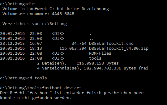

Jetzt "cd tools" eingeben, dann müsstest du in dem C:/Rettung/tools Ordner sein.
Und dann kannst du eingeben "fastboot devices" und dann ist wichtig was er anzeigt. Ob er dann dein Gerät erkennt.
Poste am besten davon auch noch mal einen Screen, damit wir sehen ob er das Gerät erkennt.

EDIT: Gerade nochmal deine Eingaben.txt studiert. Und Alle Eingaben sind falsch, da die dort eingegebenen Befehle auf die 20U Firmware beziehen. In deinem Ordner liegen aber die Dateien von der 21A Firmware. Das bedeutet du müsstest die Befehle alle anpassen an die Datei, die auch in deinem Ordner liegt.
Kurze Zusammenfassung:
fasboot flash d85521a-aboot.img
fastboot flash d85521a-boot.img
fastboot flash recovery d85521a-recovery.img
fastboot flash laf d85521a-laf.img
Das müssten die Befehlen für deine Dateien sein, falls das nicht klappen sollte. Müssten wir morgen weiter schauen :)
Du kannst dich mit post 30 behelfen...lass nur immer '.exe' weg.
War klar... hoffentlich hab ich was falsch geschrieben :mellow:
