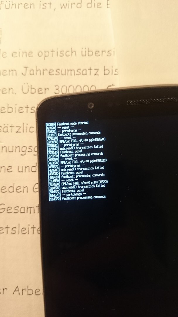

Wenn ich nach Anleitung Volume Down gedrückt halte, und dann das USB Kabel anschließe passiert offensichtlich erstmal gar nichts ausser das es mir auch das LG Logo zeigt, lasse ich das G3 dann so ca.2/3 Minuten lange liegen (VOL UP Knopf schon lange wieder losgelassen), erscheint kurz das kleine Ladesymbol des Download Modus, wird dann allerdings kurze Zeit später durch einen Blackscreen ersetzt, auf dem Folgende Fehlermeldungen zu lesen sind:
Fastboot mode startet
-reset-
-portcharge-
fastboot. processing commands
Wenn ich dann das Kabel abziehe, und neu einstecke ergänzt sich:
-reset-
EP1/out: Fail nfo=40 pg0=f885200
-portcharge-
usb_read() transaction failed
fastboot: oops!
fastboot: processing commands
-reset-
(BILD IM ANHANG)

Seltsam. Normal startet der fastboot Modus nur, wenn man den download modus entfernt hat.

Komme ich über den Fastboot auch an einen Punkt wo ich Software neu aufspielen kann?
Fällt wohl auch raus, habe weder das Usb debugging aktiviert wie es in der Anleitung steht, noch komme ich in den laut Anleitung erforderlichen download mode....

Hi,
wenn der Fastbootmodus einwandfrei funktioniert kannst du mit der ADB Bridge den Downloadmodus wieder herstellen. Du musst nur das Image xxxx-laf-bumped.img aufspielen. Dann ist der Downloadmodus wieder da. Danach mit dem Flash-Tool eine KDZ installieren. Fertig.
Der Befehl lautet: fastboot flash laf xxx-laf-bumped.img

Wird das G3 noch am PC erkannt wenn du es anschließt und versuchst in den DL Modus zu kommen?
Es öffnet sich nichts automatisch.
Allerdings hört man wie oben beschrieben ab dem blackscreen mit den Fehlermeldungen den Ton der das an/abschliessen signalisiert.
Aber auf dem "Arbeitsplatz" zeigt er mir nichts an.
Danke für die Anleitung, ist super beschrieben, jedoch kann ich die ersten 5 Schritte auch hier nicht ausführen. Insbesondere das USB debugging nicht.
Geht das trotzdem?
