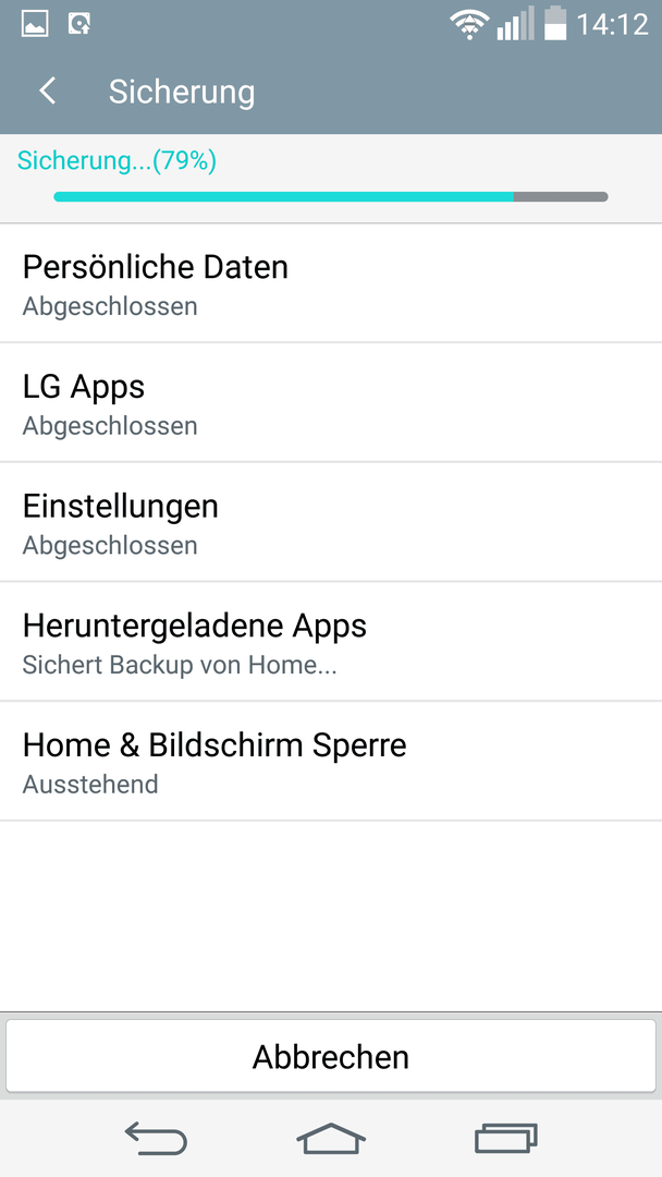

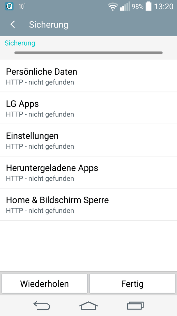

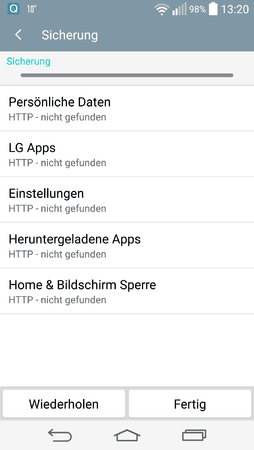

Ich starte die Sicherung wie zuvor bei der 4.4.2 auch, kann man ja nicht ganz viel falsch machen ;). Gesichert wird alles, mir geht es insbesondere um die Anwendung.
Irgendwann bricht die Sicherung ohne Grund ab. Ergebnis siehe Bild unten
Mir geht es eigentlich darum, meine Anwendung nicht wieder alle neu zu konfigurieren. Darum habe ich die V20a über die V19H installiert. Wollte dann das Backup machen und die V20a sauber draufspielen per CSC Flash. Danach die Sicherung einspielen, so der Plan.
Unter der V19c,h und i ging es auch nicht. Darum musste ich davon ausgehen, das es unter der Final 20a geht.

Also den Fehler bekomme ich definitiv nicht. Kannst du die Anwendungsdaten nicht via Google sichern? Oder bügel die neue Version einfach drüber. Hab ich auch gemacht, ohne Probleme :smile: Oder: Bügel die neue Version drüber, mach danach ein Backup, danach einen Factory Reset und danach einen Restore? :smile:
Oder bekommst du den Fehler mit der V20a?
Ja, das ist das Problem!
Werde wohl alles neu aufsetzen müssen ohne ein Backup. Das drüberflashen über die V19 ist Käse, ich merke leider das es nicht ganz rund läuft....
Schade, weil das LG Backup echt genial ist. Vergleichbar mit Titanium, nur einfacher ;)
Naja evtl. gibt es auch noch Unterschiede. Ich mache zum Beispiel nur ein Backup vom internen Speicher, weil ich keine SD-Karte drin habe. Vielleicht hast du eine drin und es funktioniert deshalb (noch) nicht. Neu Aufsetzen kannst du natürlich probieren. Evtl. ausweichen auf Titanium Backup oder Google Backup. Beides macht aber mit großer Wahrscheinlich kein Backup von deinen Einstellungen und Homescreens.
Wäre interssant, was dieser "HTTP" Error bedeuten soll, weil man das eigentlich nur in Zusammenhang mit Webservern kennt. Vielleicht braucht es eine Internetverbindung? Oder einen LG Account? Aber: Alles nur Spekulation...
Edit: Problem ist reproduzierbar, wenn ich die Datenverbindung verhindere, also in meinem Fall die mobilen Daten blockiere. Danach bekomme ich beim Backup auch den HTTP-Fehler.

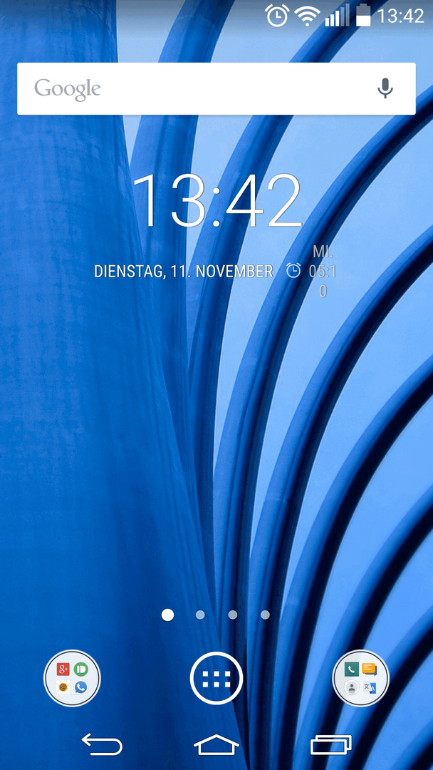

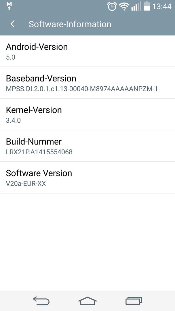

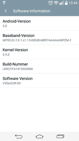

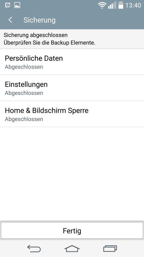

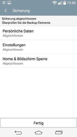

Moin,
ich habe die v.19c mit CSE installiert, danach habe ich bis v.20A alle Updates normal installiert und dann eine Sicherung ausgeführt (LG Backup) und es lief ohne Probleme.
Zur Rom.
Die Rom läuft einwandfrei und ich kann auch keine Überhitzungsprobleme wie andere berichten feststellen. Etwas wärmer war es nur beim ganzen Vorgang und Ende der Installationspraktiken, was normal ist weil der Boot ca 3-4 Minuten dauert und dann ca 200 Apps geuppt werden.
Auch das Weckersymbol ist vorhanden wenn ich den Wecker aktiv stelle und bisher habe ich auch keine Probleme mit Sync, Wlanabbrüchen, LTE oder Signalempfang feststellen können. Weiter stelle ich auch kein Ruckeln fest, im Gegenteil läuft alles ziemlich smooth und auch der Drawer öffnet sau schnell. Alle Apps werden schnell angesprochen und reagieren auch besser als noch unter D855N.
Die Software 19I und auch 20A nehmen sich fast nichts in der Schnelligkeit und man kann die 3 Annimatiosauswahlen unter Entwickler auf 0,5 stellen dann marschiert das LG G3 / Lollypop noch nen Takken schneller, als bei den Standardeinstellungen bei 1,0.
Mit dem Verbrauch halte ich mich z.ZT noch zurück da ich erstmal einige Ladezyklen abwarten möchte. Was aber auf Lollypop gleich aufgefallen ist, ist der Verbrauch im Standby. Wo wir noch bei D855N über Nacht mit allem an nichts verbrauchten, verbrauche ich mit Lollypop 2-3 % über Nacht mit allem an. Okay zu ertragen :))
Ich bin im ganzen sehr angetan von den Animationen und der doch relativ gelungenen Test Version und bin gespannt auf das Release!!
Anbei ein paar screenshots!!

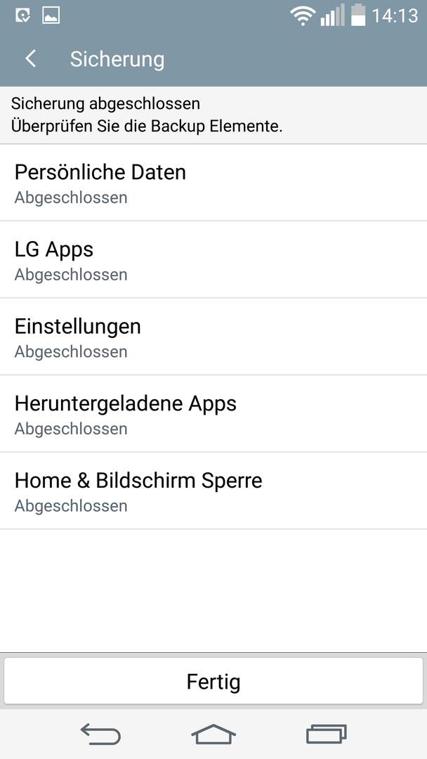

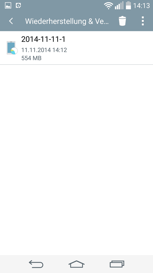

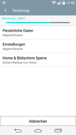

@carloträne
Hab mal die 3 Dateien wie du gesichert, auch keine Probleme.
Versuch bitte mal deine "Heruntergeladene Apps" zu sichern. Das ist für mich der entscheiden Ordner, weil dort meine Anwendungseinstellung drin sind. So z.B Whatsapp, VPN Konfig etc
#Edit
Fehler gefunden!
Sobald einige Anwendungen dabei sind, die wohl nicht sauber über den Playstore geladen werden können, versagt die Sicherung. Und damit dann das ganze Backup

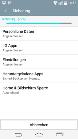

Habe mal alles gesichert für dich!!
Keine Probleme....schau auf das Datum...also von gerade eben!!
siehe screenshots und ich hoffe ich konnte helfen?

Nein ich habe auch Wattsapp+ nicht aus dem PlayStore und meine Sicherung geht voll durch...aber es könnte schon dort ein Grund liegen bei der Summe!!
Aber mr bo dann haste ja jetzt ne Sicherung!!
Man kann getrost die kommenden Updates drüber bügeln, nur beim Release sollte man eine CSE Installation machen wegen der Summe an Updates und dem erreichen von einem sauberen System!
Reaktionen: mr bo

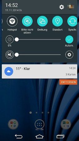

Ich hatte die Version ja auch gerade für 5 Minuten drauf nur ist sofort gestorben, da ich allein mit dem Leiser button das Gerät nicht auf lautlos kriege... das is ja ein witz... :/
eloquent....?
und in 5 Minuten kann man nicht mal einen Fehlerspeicher auslesen, geschweige denn eine Software kennen lernen in all ihren Funktionen.
Ist eben anders aufgebaut und dafür ist es eine Testversion um einiges aus User Erfahrungen wie hier im Forum umzusetzen besser zu machen, bzw. leichter in der Anwendung umzusetzen!!

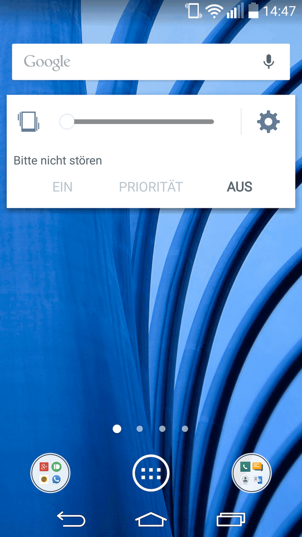

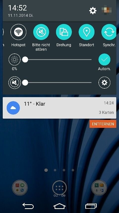

Leisertaste / Button bis Aus in Vibration funktioniert!
Hier auch mal schauen was man einstellen kann...bei Töne..."BITTE NICHT STÖREN"hier geht es um Prioritäten / Favoriten deiner Kontakte oder ganz aus, dann funktioniert auch der Wecker nicht...also Aufpassen
