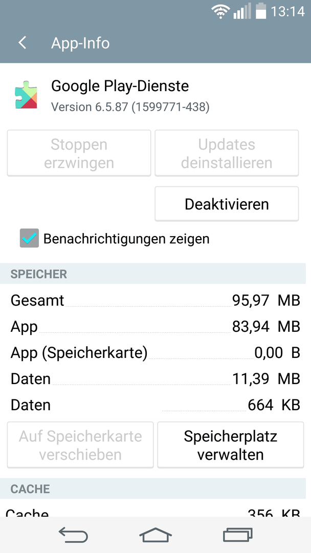

Endung 430 taucht bei den Downloads in deinem Link nirgends auf...
Ich habe die 730 am Ende....und auch nichts aktuelleres gefunden.
Lennert83 schrieb:
Ok, woran könnte es dann bei mir liegen? Dauert wirklich lang...
Wie hast du geflasht ? Normal oder CSM ?
Das ist die aktuellste und lest ihr die Post's?
Am Anfang der Versionsnummer eine 4 oder eine 7------438 ist also eine Lollypop, ebenso wäre es eine wenn Sie so heissen würde 777, 734, 766, 711 oder und so weiter endet....
Leute lest auch mal unter
You'll see something like -XYY where X is 0 for pre-Lollipop and both 4 and 7 for Lollipop+, and YY is a specific variant id. -738 means you need the APK that has -738, etc.
den Mirror den Hinweis dann braucht ihr hier sowas gar nicht schreiben. Sollte eigentlich jetzt verständlich sein.:scared:
Sorry aber wenn ich jetzt sowas noch mal lese, verstehe ich die Mods....das es nervt:biggrin:
Hatte CSM geflasht. Aber wie gesagt nach nem Factory Reset ist das Display jetzt wieder normal schnell da. Animationen hatte ich alles vorher schon auf 0,5. Ob der Akku sich jetzt auch besser verhält werd ich dann sehen. Nen Google Play Dienste Update scheint es für meine Version (430) nicht zu geben...
carlo....hast du auch die Kommentare der Nutzer gelesen ganz unten im link???
Da haben nämlich einige genauso gedacht wie du ....ist ja alles easy!!!
Viele haben danach ein richtig schönes Problem gehabt.
Sambia da gibt es kein Problem...das kannst du mir Glauben, ich habe alle Versionen installiert mit 4 oder 7 und niemals ein Problem gehabt. Wenn man die Installiert mit 0 dann hast du ein Problem.:biggrin:
Glaubst du ich stelle was Online was bei mir abgekackt hat?
Ich bekomme die apk immer zuerst durch Pushbullet bevor Sie im Netz stehen und installiere diese direkt aus Pushbullt in my System.:scared:
Danke Mods für euer Verständnis!!
hier liegen aber Gedankenfehler vor die man ausräumen muss denn zur Rom sollte es kompatibel sein!!
Und noch ein letzter TIP:
Solltet ihr aus versehen mal die falsche Play Services installieren und es macht Probleme, dann müsst ihr als erstes unter Einstellungen / Sicherheit / Geräteadministrator den Android Geräte Manager deaktivieren.
Dann ruft ihr die Play Services auf unter Allgemein / Standort/ Google Play Dienste und dort könnt ihr dann das Update deinstallieren, dann wird die Play Services auf die vorherige zurück gesetzt.
Danach wieder den Android Geräte Manager aktivieren!!!!! NICHT vergessen!!!!
