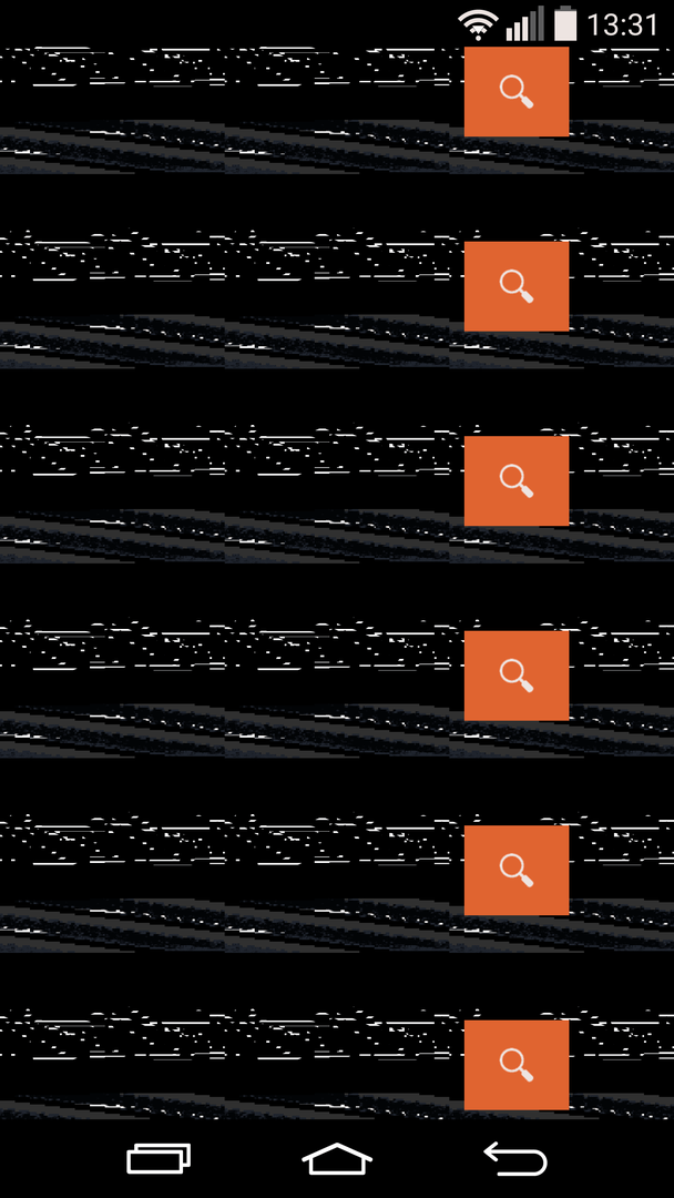

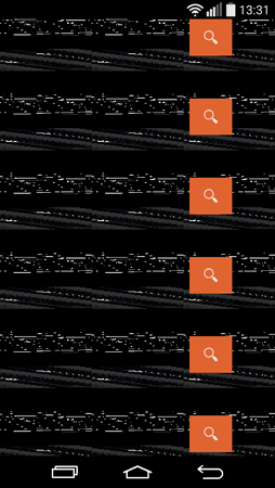

Frage: habt ihr es auch ab und zu das sich, beim zurück gehen dass Bild, aufhängt?
Dieses habe ich nicht immer
Nur ab und zu ...
Wenn ich den zurück Button klicke um zb in der tapatalk App auf eine vorherige Seite will...
Reaktionen: Queeky
Ja habe ab und an genau das gleiche Bild bei mir.
