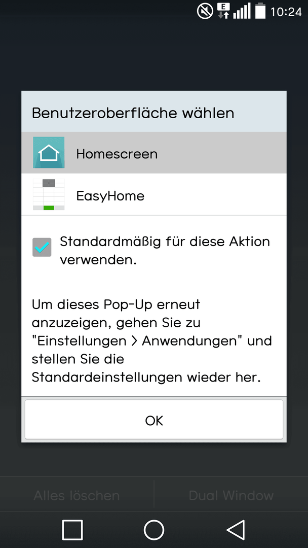

Seit ein, zwei Tagen bekomme ich immer wieder die Frage gestellt,
welchen Homescreen ich als Oberfläche haben möchte...
Egal was ich bestätigte, ob der Hacken bei Standard gesetzt ist,
es kommt immer wieder zur Frage...
Nichts neues hinzugefügt, noch nie anderer Launcher verwendet...
Habt ihr auch dass Problem mit der V20h ?

Ja, aber bei mir wird immer wieder nachgefragt, wo ich die Bilder der Kamera speichern möchte. Nervt!
Reaktionen: weihberg
Kann ich bestätigen. Beim G3 meiner Freundin kam dás auch jeden Tag. Wir haben dann das KDZ von hier (1. Seite) nochmal als CSM installiert und ein Full Wipe gemacht, dann war es weg.
Die Nachfrage des Homescreens kam bei mir auch öfter nachdem ich den Virenschutz von Trustlook installiert hatte. Nach dem Löschen kam sie nicht mehr.
Habe Trustlook drauf
Werde es deinstallieren um zu testen
Edit...
Nachdem ich Trustlook deinstalliert habe,
sind die Fehler behoben...
