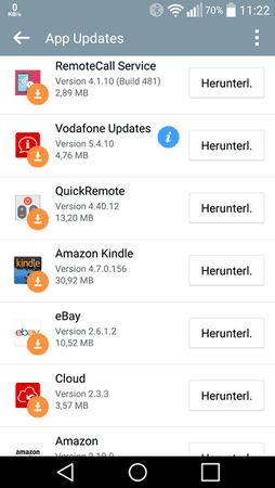

Ich habe mein Vodafone G3 damals gerooted und mit dem Root Explorer den OP (/Gerät/data/.OP) Ordner komplett gelöscht. Danach ist alles weg und man kann bei Bedarf unter Telefoninfo-Update-Center die Apps nachinstallieren. Dann ein CSE Flash mit der letzten Firmware und fertig.

Das hat bei mir nicht geholfen. Der ganze Vodafone Müll ist im OP Ordner. Bin mal gespannt, ob es bei dir geht.

Wie ich oben geschrieben habe, muss der OP-Ordner weg. Dann hast Du auch ca. 800 MB mehr Speicher frei.
