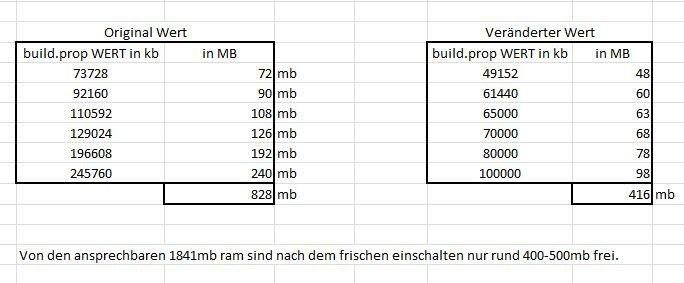

In der Build.Prop wird nun mit einigen werten festgelegt welche Art von Speicherfresse wie viel Speicher verwenden darf. Hintergrund, Vordergrund, Systemtool... bla bla bla.
tatsächlich ist es so, das in der build.prop vom LG G3 etwa 828mb ram aufgelistet werden, das ist also der Speicher den LG dem Gerät zum Arbeiten bereitstellt.
Kurze rechnung..
Beim LG G3 mit 2gb ram sind rund 1,84gb ansprechbar.. Nach dem einschalten sind schon ~1,2gb verbraucht. Das kann also mal nur schlecht funktionieren. Die meisten LG G3 user können bestätigen das von den 1,8gb ram nach 10minuten laufzeit nur noch ~400mb ansprechbar sind.
Durch die Abänderung der Build.prop wird der zugewiesene wert von ~828mb auf ~416mb herabgesetzt. Und schon klagen die 2gb-user viel viel seltener über forcecloses beim Multitasking.
es geht dabei um die "ro.sys.fw.mOomMinFree1"-Werte...
im folgenden Bild habe ich euch das mal aufgelistet.

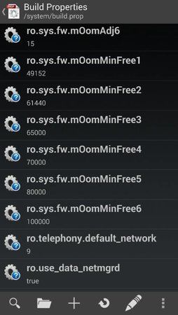

EDIT: Wichtig für alle Android 5.0 User.. Anscheinend funktioniert der Build.Prop editor hier nicht 100% richtig. Einfach aufmachen, runter scrollen und werte ändern funktioniert nicht . Er speichert nicht. Wenn ihr den Build.prop.editor öffnet findet ihr unten rechts einen kleinen stift, damit müsst ihr dann die werte ändern. Mit Save speichert ihr die Werte, wartet aber auch ab das wirklich gespeichert wurde. Die Backup-Funktion des Propeditors funktioniert anscheinend auch nicht.

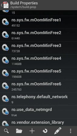

Hab mal nachgeschaut, teilweise sind die Werte (10l) bei mir schon niedriger, nur der letzte Wert ist gleich hoch angesetzt.

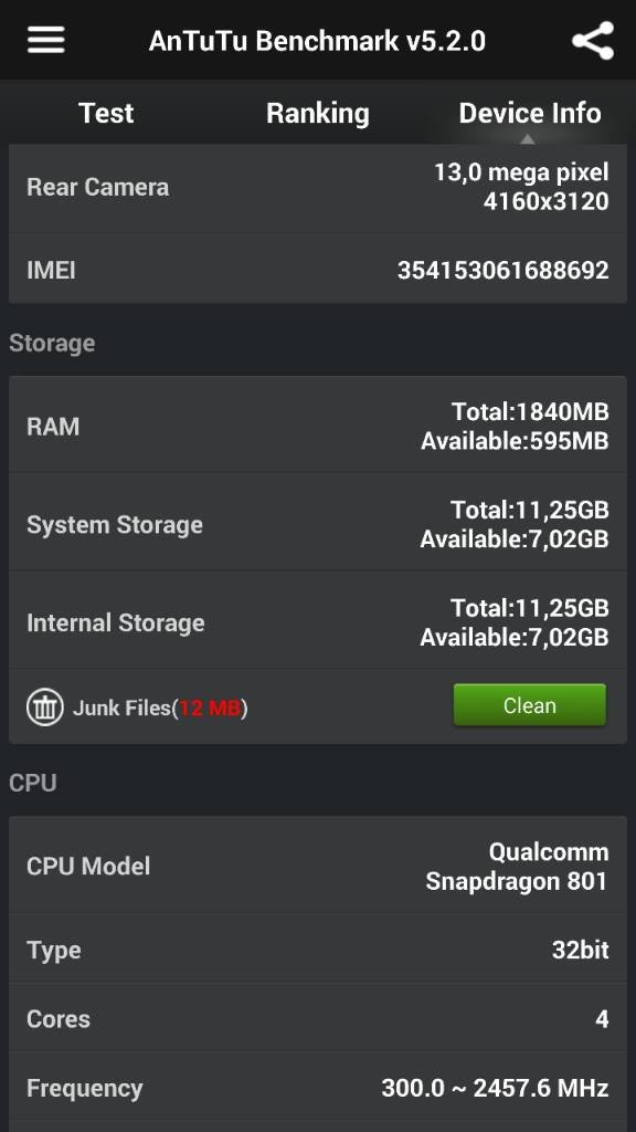

Ich habe bemerkt, das die angegebenen Werte nicht mit meinen über ein stimmen. Jetzt bin ich etwas verunsichert.
Darum die vieleicht komische Frage.
ragesh3
Kann von ROM zu ROM natürlich variieren.
Ich habe die Build.Prop mit den angegebenen Werten geändert und nach einem neustart trotzdem nur 595 MB frei.
So wirklich was nützen tut es bei mir leider nicht.

Genau dieses Problem besteht bei mir weiterhin. Speziell dann wenn ich Candy Crush Saga und Subway Surfers parallel laufen habe und zwischen diesen beiden Apps hin- und her schalte. Dann kommt es immer mal wieder vor das sich das eine oder andere Programm schließt.
ragesh3
Hast du das Handy neu gebootet und nachgesehen ob die Werte wirklich geändert sind?
Jep. Ich habe neu gebootet und die Werte überprüft.
Wenigstens hat das ändern der Werte keinen schaden angerichtet.
