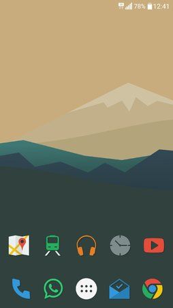

Ja,
der Eintrag steht ja so schon in der build.prop drin, du musst nur den Wert auf 1 setzen. ;)
Code:
qemu.hw.mainkeys=1
Reaktionen: Troya
Mooaahh!! :cool:
@scheichuwe wie heißt das Theme?
Das hats mir angetan :D

Ja das weiß ich ;) Frisch aus dem Store RETRORIKA...

Hey, habe keine Probleme gehabt. Habe aktuell nur die v10b und hd7 sagt mir grade nichts. :/
Was genau?
Naxos Taz Icons und irgendein Plastexo Hintergrundbild.
