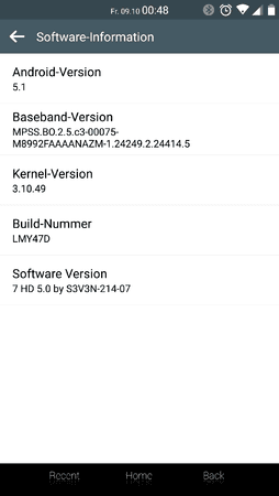

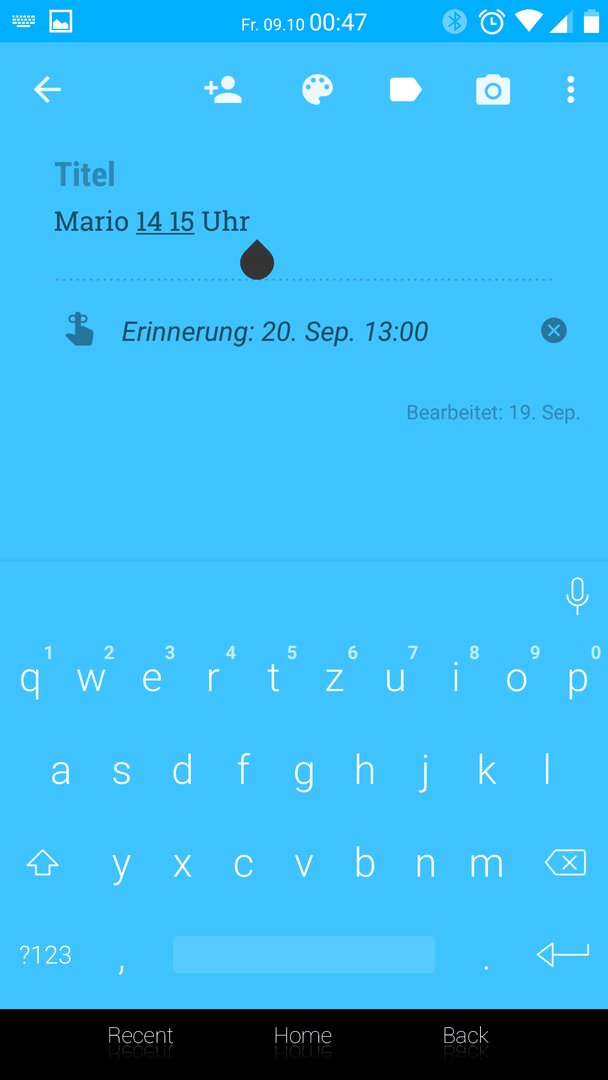

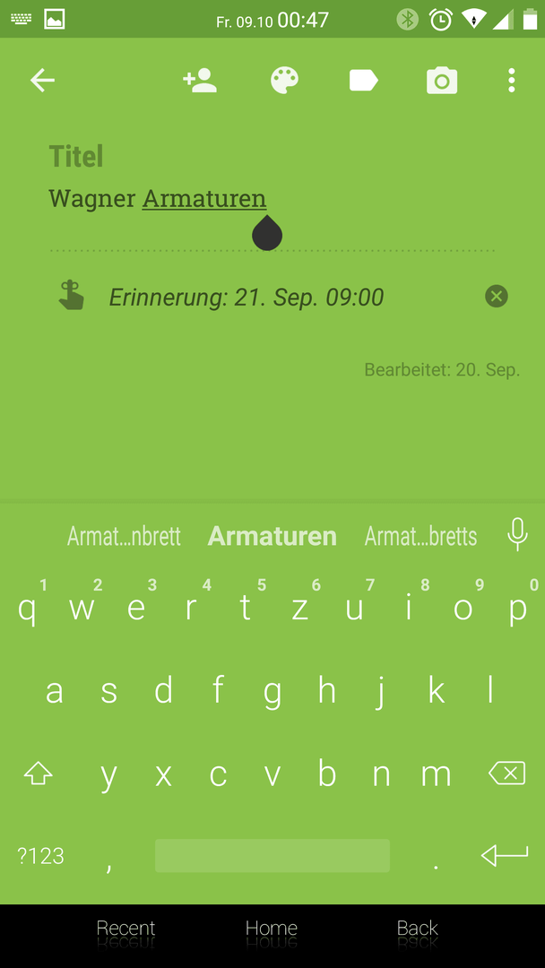

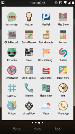

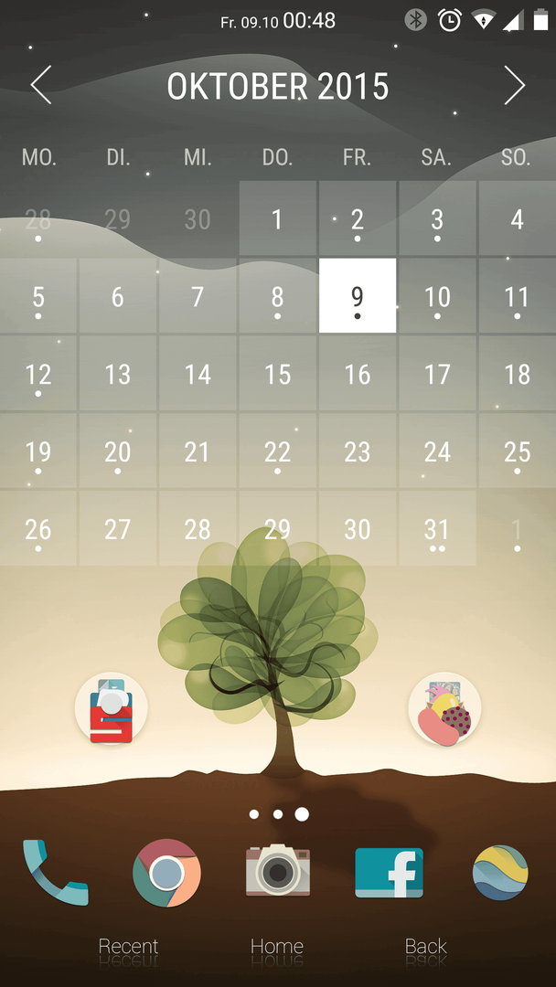

Hallo Leute,
als ehemaliger Flashjunkie machte mir das G4 wenig Spaß...
Bis ich über die Rom > 7 HD V5.0 < gestolpert bin. ☆ 7 HD 5.0 ☆ [H815] [V10E] [04.… | LG G4 | XDA Forums
Ich glaube mehr geht nicht + den Vorteil via FlashFire zu flashen und den Bootloader unberührt zu lassen ;)
Features bitte dem XDA Beitrag entnehmen.
Rom läuft rasend schnell, super smooth, Akku schonend, ohne Ende Einstellmöglichkeiten...bin total begeistert.
