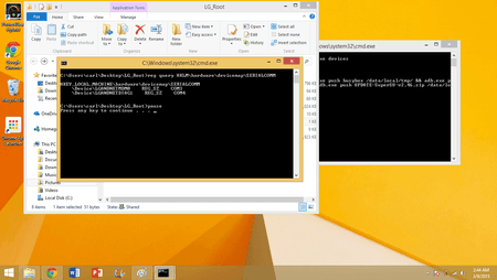

7-Im Ordner LG-Root, Doubleklick auf ports.bat ,jetzt musst ihr herausfinden mit welchem Port das Handy verbunden ist,
wo *Diag port* setht bei mir war z.B com3
8-Im Eingabeaufforderungsfenster die ihr vorher aufgemacht habt dieses Befehl eingeben:
Send_Command.exe \\.\COM3
wie gesagt wenn das Handy mit dem Port 4 verbunden ist solltet Ihr statt 3,4 schreiben.

Hi, check nochmal unter punkt 7 und 8 das du das command auch an den richtigen Port sendest (bei mir wars COM4)
Dann ID (ohne Anführungszeichen und ohne Leerzeichen da-/vor/hinter) dann den Befehl
Dann läufts durch

Hast du die richtige Port gefunden?
Der Punkt 'id' ist nur ein test ob das Gerät richtig erkannt wird und zudem soll es vorkommen, dass der erste Befehl den man eingibt nicht korrekt verarbeitet wird.
