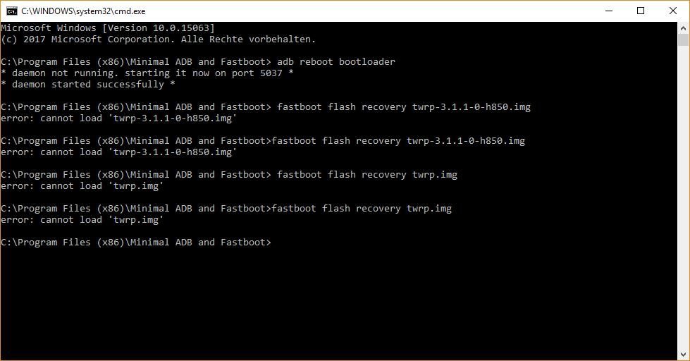

Ich bekomme twrp einfach nicht aufs Handy. minimal_adb_fastboot_v1.4.2+twrp-3.1.1-0-h850.img. Ins fastboot komme ich rein, auch fastboot reboot o. ä. gehen, aber twrp lässt sich nicht installieren.
Danke für den Tipp, aber das hat nichts geholfen.
LG
@Fana
liegt die Datei "TWRP.img" bei Dir auch im gleichen Ordner wie ADB?
ansonsten nochmals die Checksumme der Datei "TWRP.img" (Md5?) mit demOriginal vergleichen, vielleicht ist sie ja korrupt.
Es ist alles im richtigen Ordner und auch Md5 ist ok. Selbst LG Bridge verweigert das Backup. Das Gerät selber möchte auch kein Backup machen...unvollständig. LGup verweigert auch die Arbeit. ADB, Treiber,dlls usw neu installiert und nichts hilft. Ich weiß mir nicht mehr zu helfen.
@Fana
Da Du ja schon fast alles versucht hast, folgen nun die ungewöhnlichen Lösungsansätze:
1.) bitte mal den Ordner "Minimal ADB and Fatboot" umbenennen in "miniadb" und den Ordner dann verschieben nach c:/ !! Der Ordner sollte danach also direkt im ersten Pfad des Laufwerks liegen.
TWRP Image bitte auch mal auf "twrp.img" umbennnen
2.) Wenn Du u.U vergessen hast, vor dem ganzen Rumgefummel "usb debugging" wieder einzuschalten, ist nun tatsächlich Schluss! Der Zugriff würde dann leider nicht mehr erlaubt sein!
3.) Den Vorgang mit Fastboot immer mit dem Befehl "adb devices" (ohne "":winki:) starten! Dein Gerät muss vor dem nächsten Schritt direkt mit
seiner Device Nummer angezeigt werden! Der alleinige Start des Fastboot Servers zeigt ja noch keine Verbindung an.
4.) GgF. auch einen Factory Reset machen.
5.) als letzten Ausweg würde ich ggf. nochmals mit dem Tool LGup die 20D Firmware drüber flashen und dann neu beginnen.
Zwischen den einzelnen Schritten hier solltest Du nochmals das mit TWRP probieren. Hoffe es hilft! Wenn nicht, ist meine Erfahrung mit dem H850 nicht ausreichend um Dir zu helfen. Ich hab zwar schon mehrere Firmware Installationen und diverse Aktionen hinter mir, aber das wird DIr wohl jetzt auch nix helfen.

[doublepost=1499966902,1499966583][/doublepost]Ich habe über LGup die 20d installiert und lasse es dabei. Ich bin eh vom G5 enttäucht. Ich habe seid gestern Das U 11...Das ist schon ein Unterschied.
