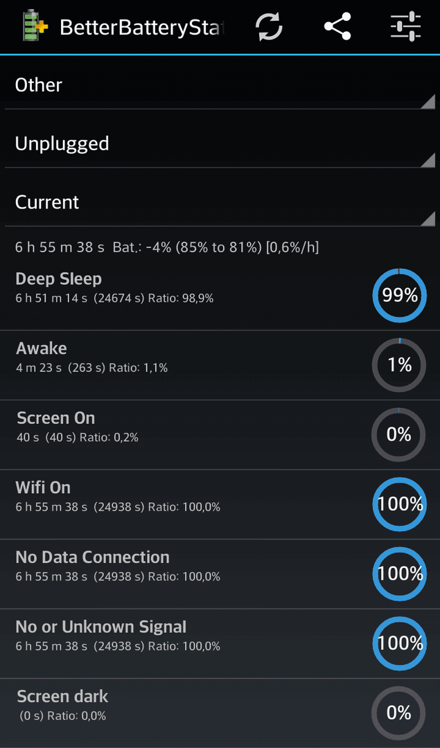

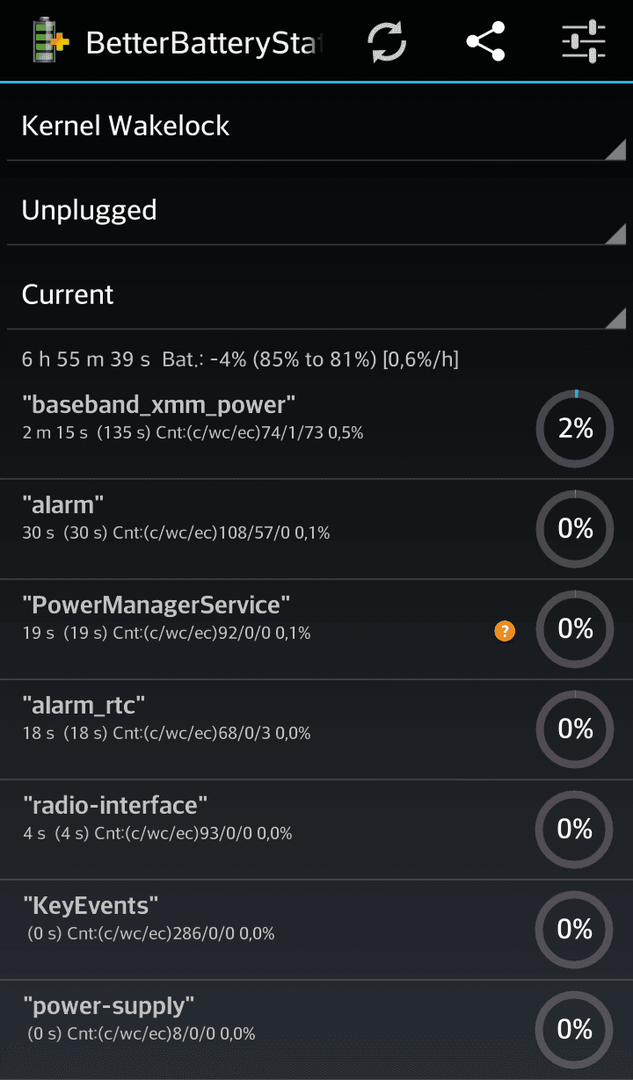

Genau, lasse mal das Handy über Nacht liegen - schalte aber vorher auch das WLAN beim Gerät aus! ;)
Was das VPN angeht: Wenn du kein Schlüssel-Symbol in der Statusleiste hast, ist in dieser Hinsicht alles okay :)
(In meiner Schule ist das WLAN für alle Schüler offen, allerdings mit einigen Websperren - umgehbar mit dem VPN :p )
Guten Morgen liebes Forum :D ,
ich habe mein Handy mal über die Nacht liegen gelassen, knapp 7std. Ich habe zu dieser Zeit 4% Akku verloren was ja ein echt guter wert ist. :thumbsup:
Nach den 7std habe ich wieder das Wlan angemacht und der Akku wurde einfach nur gefressen und der Bug, war in der Liste wieder ganz oben.
MFG Stefan

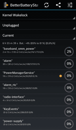

Es gibt vielleicht auch eine einfachere Methode, um dir bei deinem Problem zu helfen! :D
Gehe in den Einstellungen im Menüpunkt "WLAN" auf "Erweitert". Dort gibt es dann die Funktion "WLAN im Ruhemodus aktiviert lassen". Wenn man da die Option "Nie" wählt, sollte das Problem eigentlich behoben sein, ich teste das selbst gleich mal. Ansonsten kann man die anderen Funktionen wie im Screenshot unten auch ausschalten :)

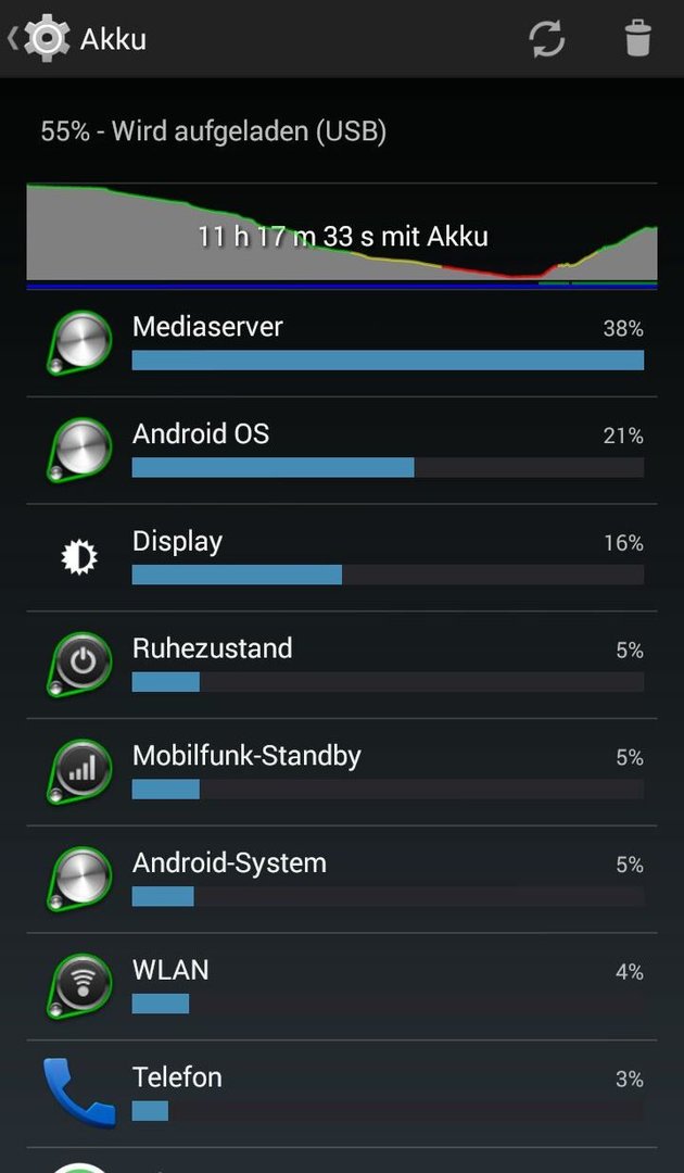

Ich habe heute einen hohen battery drain gespürt und anschließend gemerkt, dass der Media Server daran schuld ist.
Leider habe ich bisher keine wirklich passenden Antworten dazu gefunden.
Kann jemand Abhilfe schaffen?
Starte mal dein Handy neu - möglicherweise läuft ein fehlerhafter Hintergrundprozess in der Dauerschleife...
