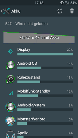

Ich kann mich nicht beklagen! Mit 3G habe ich den Verbrauch, wie im Bild. Habe die um die 14 Minuten mit daddeln verbracht.
Wenn ich auf 2G stelle habe ich im Ruhezustand um die 0,7 % Verbrauch in der Stunde.
Also ich bin zufrieden.

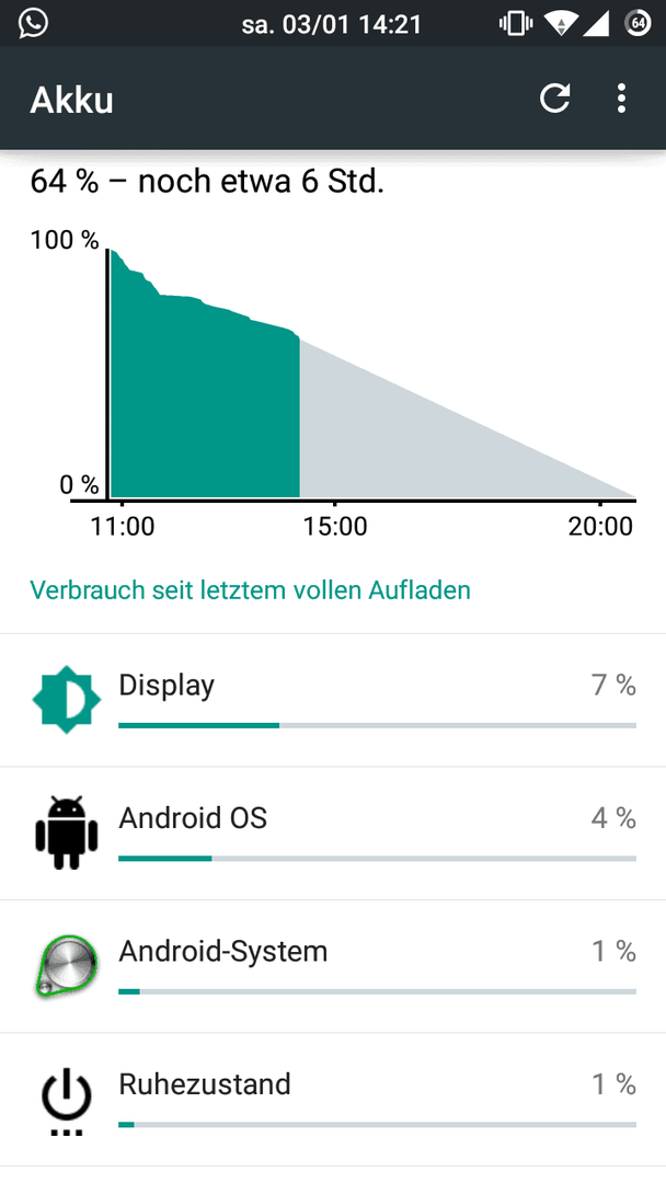

Laut BBS habe ich - 9,9%/h was ich allerdings komisch finde ist die androideigene Statistik.

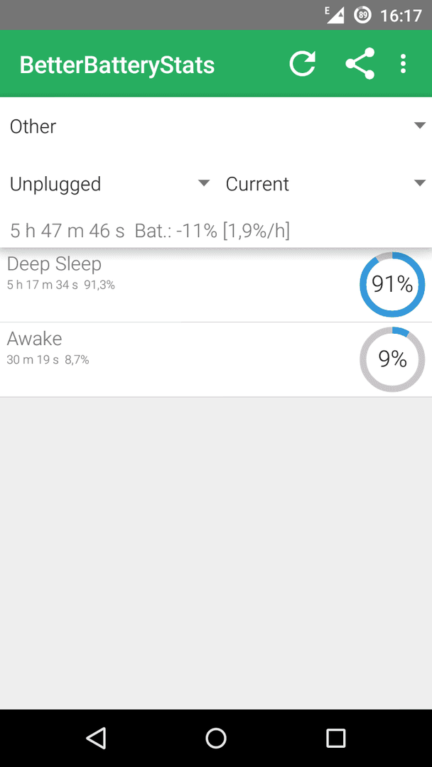

Anscheinend haben andere mehr Glück mit L als ich :D
@unif kannst du mal deine Statistik aus den Einstellungen posten?
Ich habe mein Handy gestern um 7:00 vom Strom genommen, bin bis ca. 16:00 nicht dran gewesen, um 23:00 hatte ich noch 3%.
Meine DOT: 1h 55m. Normal kann das nicht sein ^^
