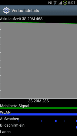

Hi,
Kann das mal jemand checken? Irgendwas weckt mein handy nachts auf..
  • BetterBatteryStats-2012-07-19_060718527.txt

@KayBee:
Die BBS Dump Datei ist leer. Welche BBS Version ist das? Update mal auf die Aktuellste. Mit einer der letzten RC Versionen gab es da Probleme.
Viele Grüße
Robert
Reaktionen: KayBee
Ich habe jetzt grad die 1.8.1.0 installiert. Muss ich nun wieder eine nacht warten, oder kann ich jetzt ne file erstellen?
Gruss
Huhu,
Du kannst einen neuen Dump erstellen und anhängen, um zu schauen, ob es geht.
Aber Deine Frage, was das Gerät im Standby aufgeweckt hat, wird schwer/nicht zu beantworten sein, da die Statistik jetzt mit normaler Nutzung vermischt ist.
Du könntest in BBS mit MENU, MORE, SET CUSTOM REF, eine eigene Referenz erstellen, das Handy ein paar Stunden liegen lassen und dann ein Dump "Since custom Ref" erstellen.
Ansonsten mach einfach ein Dump über Nacht. Hat doch (meistens) keine Eile.
Viele Grüße
Robert
Reaktionen: KayBee
Oki Doki, dann melde ich mich morgen noch mal mit neuer File :)
Danke schon mal ;)
