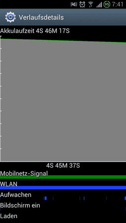

Hi,
Hier meine file:
  • BetterBatteryStats-2012-07-21_074138021.txt
Was mir aufgefallen ist das beim WLAN immer aktivität herscht. Auch wenn ich mir nur die einstellungen anscheue...die 2 Pfeile sind immer am leuchten... kann man nachschauen was genau gesendet wird? Sorry kenne mich mit android nicht so aus :/ Ist mein erstes
Besorge dir mal BetterBatteryStats , hilft bei der Suche von Akkufresser und zeigt Aktivitäten der einzelnen Programme
