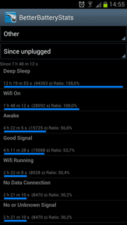

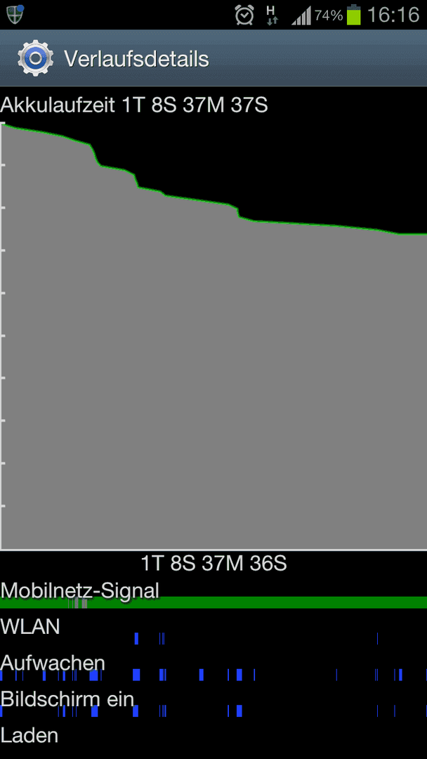

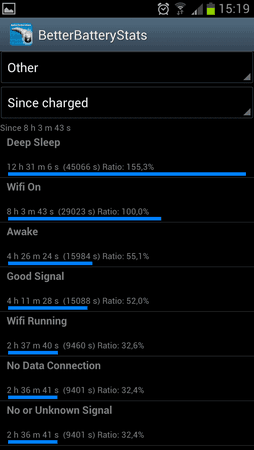

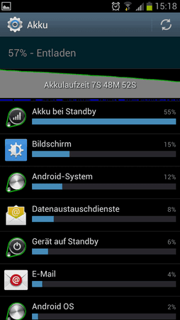

Hallo Leute,

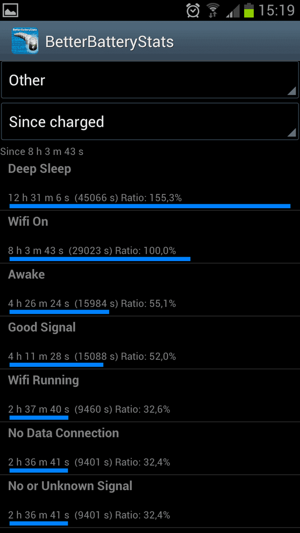

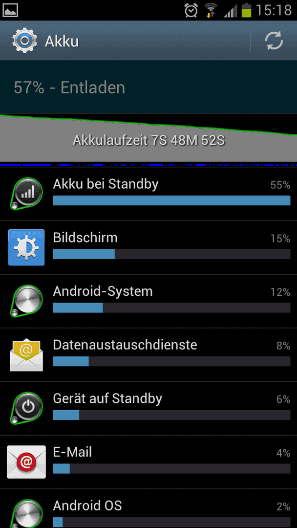

melde mich gleich mal zurück mit meinem Akku Problem. Anscheinend schläft mein Handy nicht richtig ein bzw. wird ständig von irgendwas geweckt. Anbei ein paar Protokolle. Sogut wie ohne aktive Nutzung. Heute kein einziges mal telefoniert, oder sonstiges. lediglich in der früh ein Mail angesehen und das wars. Akku jetzt um ohne Nutzung 15 Uhr auf 55% :crying:
das andere Bild ist von gestern, also 14h dann ist Ebbe. die letzten beiden Bilder sind von gerade eben.
jetzt ist die Frage wie ich die saugende App ausfindig mache.
Danke schonmal für eure Hilfe.

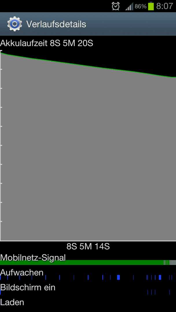

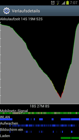

Hallo zusammen...
wollte meine Erfahrungen mit Akku teilen...
Erstes Bild erschreckend, dachte schon Akku defekt..
Zweites Bild mit juice defender....man beachte die Prozente im Vergleich zur Nutzungsdauer.....bin begeistert.

Rob2222 schrieb:
Stoff:
Um das zu beurteilen brauchen wir mehr Infos. Zum Beispiel, wieviel Prozent wurden in welcher Zeit verbraucht und vor allem, wie lange war das Display in der Zeit angeschaltet. Sieht man unter Einstellungen, Akku, wenn man auf Bildschirm tippt.
Desweiteren, wie hast Du die 2 Mailkonten eingerichtet? Als Exchange Konto evtl? IMAP? Push/Pull? Intervall?
Desweiteren kann man auch eine detaillierte Akkuanalyse wie hier beschrieben machen.
Gruß Rob
Ohne detaillierte Infos, kann Dir hier vermutlich keiner helfen. In einem BBS Log, ist alles drin, was man wissen muss. Aus den geposteten Screenshots kann man nicht sehen, was das Handy wach hält. Nach Möglichkeit die neue BBS Version 1.9 aus dem Thread nehmen.
Alternativ kannst Du auch in BBS eine Custom Reference erstellen, das Handy 3 Stunden liegen lassen und danach ein Dump mit "Since Custom Ref" erstellen.
Rob

is die 1.9er Version aus dem Beitrag hier.
installiert ist
  • whats-app (wird nur wenig genutzt-alle paar tage),
  • 2x exchange-mail mit push zwischen 7 und 22 uhr,
  • wetter-widget (wetterheute) - vielleicht liegts an der - da kann ich keine zeit einstellen.
  • wlan ist im standby deaktiviert
  • gps deaktiviert, bluetooth ebenso
  • TaskSync - Exchangeaufgaben - steht auf manuell und wird selten verwendet
  • Wecker täglich
  • gmail ist eingerichtet wird aber nicht verwendet außer fürs telefonbuch
  • Nachrichtenapp habe ich geworfen da ich sie nicht verwende.
  • Control4 Haussteuerung - brauch ich nur selten
  • Energiesparfunktion ist ein
Handy ist ein freies vom Samsung-Verstrieb in Österreich.
was würde sonst noch helfen bei der Analyse?

mihael76 schrieb:
Hallo zusammen...
wie lange war denn der Bildschirm an und bringt es dieses Juice Defender wirklich? Im Endeffekt kann ich damit auch nicht mehr einstellen als ich manuell einstellen kann oder?
Nutze juice defender ultimate.Mit dem kann man sehr viel mehr einstellen als mit der lite version...
z.B. deaktiviert der bei mir nachts alle Verbindungen und geht alle Stunde für 30 sek. online zum abdaten ob ne sms oder mail angekommen ist....spart enorm.
Der Trick bei JD ist, daß das Telefon im Standby fast permanent offline ist, nur mal kurz alle X Minuten online, um zu prüfen, ob es Neuigkeiten gibt. Dadurch daß das Telefon offline ist, haben die Programme, die sonst mal gerne auf das Internet zugreifen, nix zu tun.
Das kann (gut) funktionieren, wie man hier sieht.
Man kann natürlich auch analysieren, welche Programme die Aktivität verursachen und schauen, ob man diese verringern/abstellen kann. Dann braucht man JD nicht.
JD ist natürlich die schnellere/einfachere Variante, wenn es klappt.
Viele Grüße
Robert
Ich vermute der Stromverbrauch wird aus der Exchange Sync kommen. Wenn Du die unbedingt brauchst, mußt Du den Stromverbrauch dafür in Kauf nehmen.
Regelmäßiger(!) Internetzugriff kostet eben leider Strom und scheinbar verursacht Exchange eher mehr Internetverkehr.
Optimieren könnte man es, indem man die Konten auf ein Konto als Kopie weiterleiten lässt und nur dieses eine Konto abfragt. Und das am besten per Pull alle 1-3 Stunden. Dazu hatte ich hier schon was geschrieben.
Aus dem BBS-Dump konnte ich leider nicht viel herauslesen, weil er nur 32 Minuten dauerte und dabei das Handy 14 Minuten genutzt wurde (Screen-On). Zum einen war der Zeitraum zu kurz und zum Anderen vermischen sich bei Nutzung des Handys die Statistiken. Man kann dann nicht erkennen, welche Programme im Standby besonders aktiv sind, weil man nicht unterscheiden kann, ob die Aktivität im Standby war oder während der Nutzung. Deswegen während eine BBS "Aufnahme" das Handy nicht nutzen.
Aber wie gesagt, in meinen Augen sieht es sehr danach aus, als kommt der Stromverbrauch durch den von Exchange erzeugten regelmäßigen Internetverkehr.
Viele Grüße
Rob

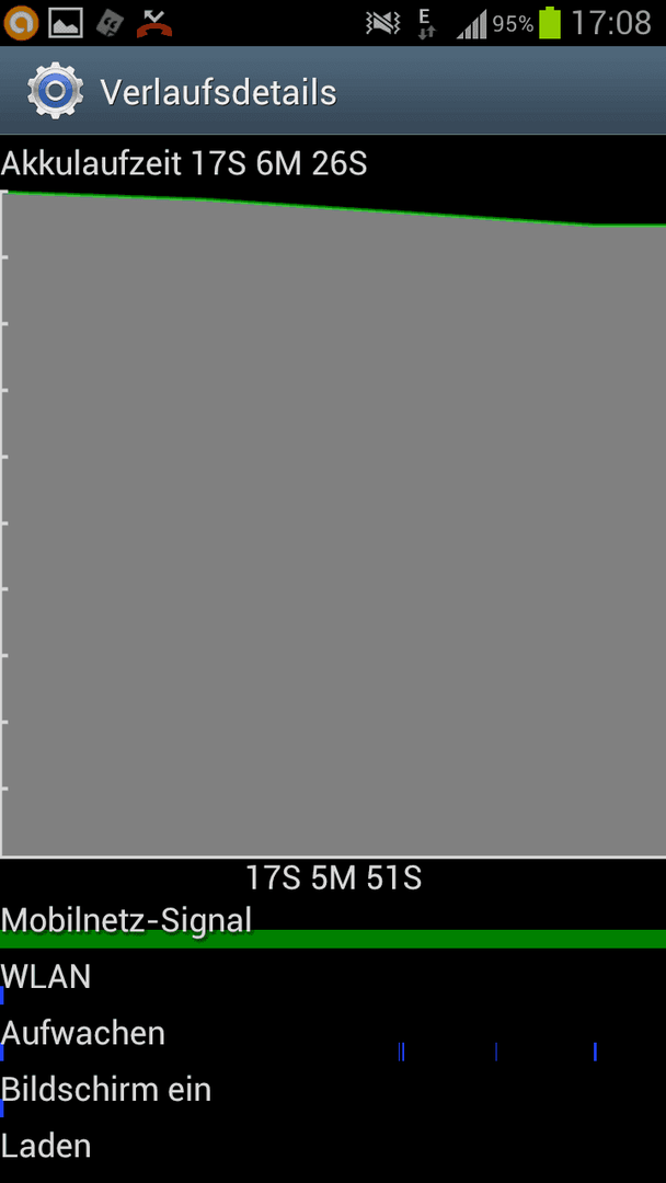

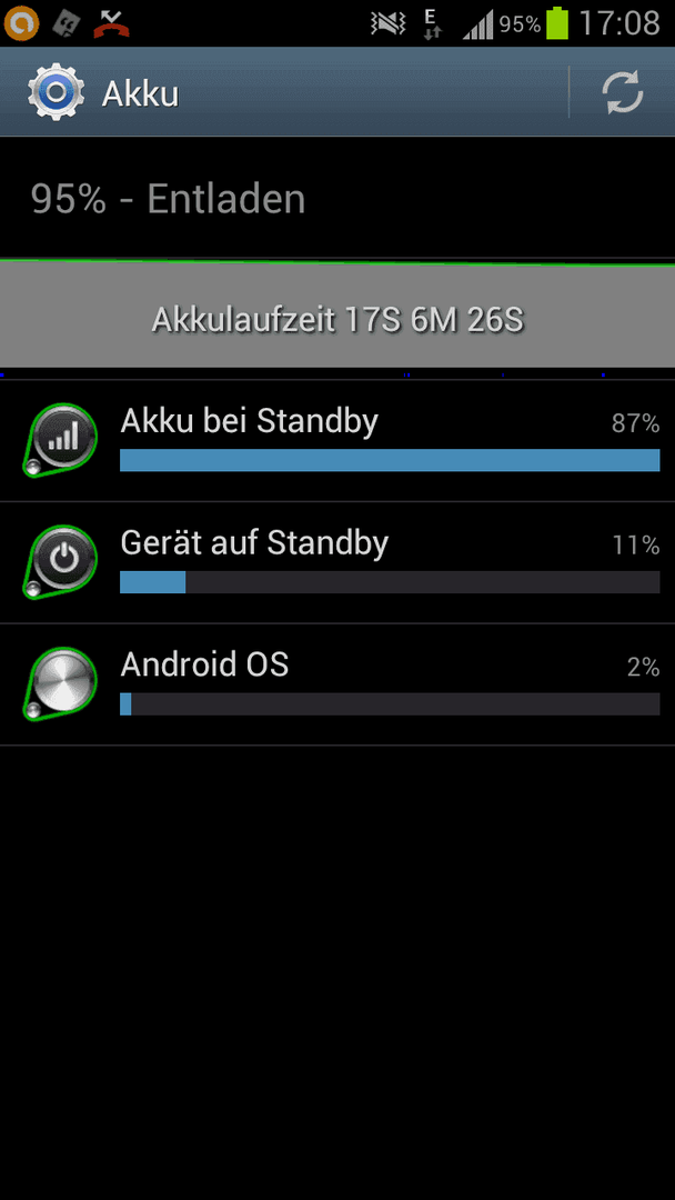

Nachdem ich K-9 erstmal ins Nirvana geschickt habe, durfte das Handy sich nun 17 Stunden ausruhen.
Eingeschaltet: 2G
Ausgeschaltet: 3G, WLAN, Bluetooth, GPS
Pushapps: Tapatalk, eBay
BatteryMonitorWidget mit 10min log.
Ich werde wohl auf Pushmail verzichten und per Intervall abrufen. Das wird die kommende Woche getestet.
  • BetterBatteryStats-2012-07-22_170835083.txt
Reaktionen: Rob2222

betterbatriestatus mal noch drüber laufen lassen
Eingeschaltet: 2G
Hey Yoshi,
sehr tolle Werte. 5% in 16h.
War das Handy die ganze Zeit online?
Danke für den Dump, sehr interessante Infos. Ich bin überrascht, daß so viel mit Online-Modus drin ist.
Aber es stärkt meine aktuelle Ansicht. Im Betrieb ist der Bildschirm der Stromverbraucher.
Im normalen Standby ist es der Internetverkehr, den es zu reduzieren gilt, wenn man den Akkuverbrauch optimieren will.
Auch bestätigt es, daß das S3 im Standby bei entsprechender Konfiguration 10 Tage durchhalten würde.
Viele Grüße
Robert
