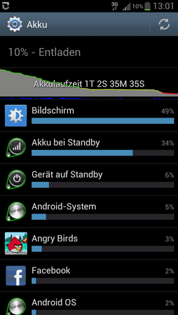

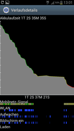

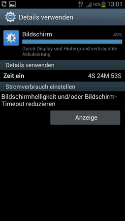

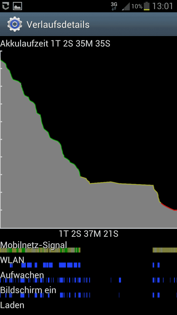

Habe mir das S3 diese Woche gekauft in purple blue.
Nach ein bisschen Feintuning und den Tipps hier aus dem Thread komme ich auf folgende Akkuwerte (s. Anhang).
Hatte das Handy über Nacht im Flugzeugmodus. Hat bei 10 h Schlaf gerade 1% des Akkus gekostet. Ich denke ich kann zufrieden sein.
Habt ihr noch zusätzliche Tipps für Feintuning?
Ich gehe Nachts immer in den Flugzeugmodus und Tagsüber benutze ich das Handy normal (bisschen Surfen, telefonieren, spielen etc.), wenn ich im Standby bin hab ich Wlan aus, lasse den mobilen Datenverkehr aber an.
Was ich mich frage: Warum wacht das Handy nachts auf obwohl keine Verbindung zum Mobilfunknetz besteht und Wlan aus ist? Kann man das noch irgendwie ändern?
Vllt könnt ihr mal drüber schauen und mir Tipps zum optimieren geben. Vielen Dank!

Kann eventuell daran liegen, dass einige Apps trotzdem versuchen, eine Verbindung aufzubauen um zu syncen.
Ich hatte das beim S1 mal, dass ich im Flight Mode manchmal 10% verloren habe.
Dann hat mir mal jemand geraten, die Autosync auszuschalten und ab da war der Verbrauch immer bei ca.1%
Einige User meinten hinterher, dass sei Quatsch und würde nichts ausmachen. Ich hab es aber seitdem immer so gemacht.
Beim S3 kann man das ja ganz einfach über das Drop Down ausschalten.

Ist aber ausgeschaltet. Das war das erste was ich gemacht habe. Was bedeutet diese Synchronisation überhaupt genau? Benachrichtungen erhalte ich ja immer noch? Wird da nur überprüft ob ich neue Kontakte in die Liste hinzufüge?
An was kann das nächtliche Aufwecken sonst noch liegen?
Synchronisation bedeutet, dass wenn du eine Änderung vornimmst, es automatisch mit dem google server ausgetauscht wird.
wenn du zum beispiel ein neuer kontakt hinzu fügst, oder einen neuen termin verfasst etc...
ausserdem kannst du zeit intervalle eingeben, wobei alle paar mintuen/stunden alles aktualisiert und auf den neusten stand gebracht wird.

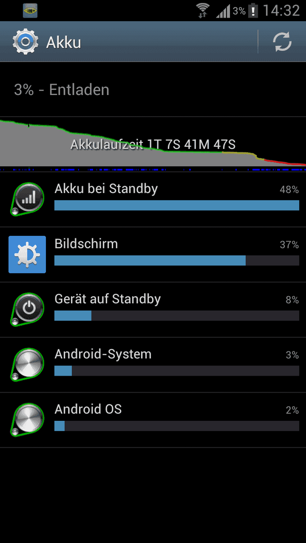

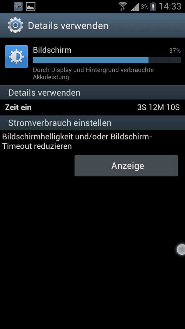

Also ich denke mal, meine Werte sind soweit in Ordnung, oder?
Mit Stock Rom, Siyah Kernel.
Ab und zu, n Spiel (Where is my water), Trillian oder IM+ dauerhaft an, 2 Modus auf Arbeit aktiv, Wlan zu hause.
Hin und wieder, Telefon, SMS, Whats app, Mails checken usw.
