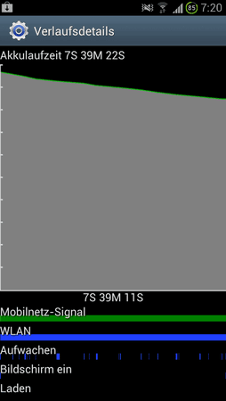

Hi,
hier meine File...12% über Nacht verloren..
  • BetterBatteryStats-2012-07-20_072816061.txt
Das wird bei dir am Wlan liegen. Schalte das Wlan und die mobilen Daten über nacht ab und dein Verbrauch wird nur noch bei 2 - 3% liegen.

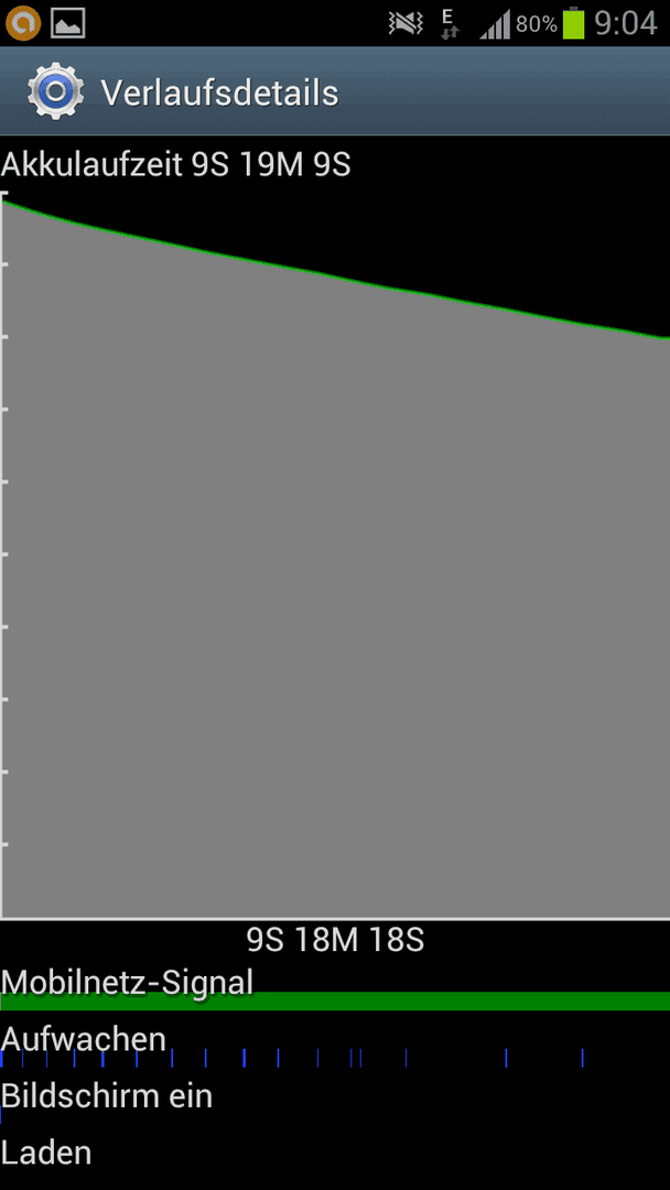

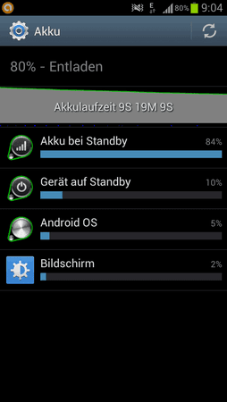

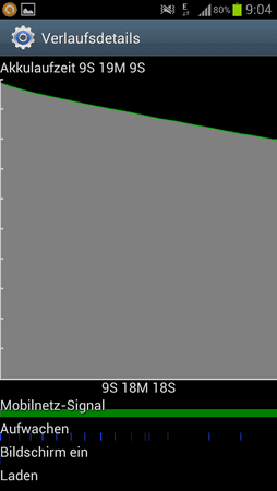

Guten Tag!
Ich würde auch gerne Euren Rat in Anspruch nehmen, da mein Samsung S3 im Standby ziemlich viel Akku verbraucht.
Der angehangene Dump und die Screenshots sind aus der vergagenen Nacht. Der Akku wurde vorher auf 100% geladen und das Handy neu gestartet.
Das Handy hat in neun Stunden 20% Akku verloren.
Angeschaltet: 2G inkl. Push
Ausgeschaltet: WLAN, GPS, 3G, Bluetooth
Würde mich über jeden Tipp freuen, vielen Dank und ein schönen Start ins Wochenende!

KayBee schrieb:
Hi,
Huhu, 12% in 8h geht ja noch.
Aber bei 1:12h Wach-Zeit (Awake-ScreenOn) ist noch Optimierungspotential.
Ich befürchte nur, das wird aufs WLAN zurückzuführen sein.
Ich frage mich, wieso in dem Dump keine Kernel-Wakelocks und keine Alarms enthalten sind. Du hast doch Root. Würdest Du vielleicht mal die 1.8.1 deinstallieren und die Neuste 1.9 Testversion (momentan RC9) von hier (2. Post) herunterladen, installieren und nochmal ein Dump erstellen?
Dann schau mal ob unter Menu => Preferences => Dumpfile Settings alles angehakt ist.
Ich vermute, über die Kernel-Wakelocks werden wir sehen, daß das WLAN das Handy wach hält, und mit der Netzwerkstatistik aus 1.9 können wir dann sehen, welche Apps dafür verantwortlich sind.

Huhu,
das Handy war knapp 2 von den 10 Stunden wach. Die Kernel-Wakelocks multipdp,secril_fd-interface,l2_hsic lassen darauf schließen, daß das durch hohe/regelmäßige Netzwerkaktivität kommt.
Wenn ich mir die Wakelocks und den Netzwerktraffic so anschaue, kommt das hauptsächlich von K9-Mail und eBay.
eBay würde ich zum Testen mal runterschmeißen und bei K9 von IMAP-Push auf Pull und das auch nur Manuell umstellen. Zum Testen.
Den "battery-monitor" Kernel Wakelock könntest Du evtl. etwas verringern, indem Du den Batteriestatus seltener abfragst. Evtl. Battery Monitor Widget mal vorerst auf 30 oder 60 Minuten stellen.
Kannst dann gerne einen neuen Dump reinstellen. Evtl. auch mal unter Menu, Prefs, Dumpfile Prefs, alle Infos aktivieren.
