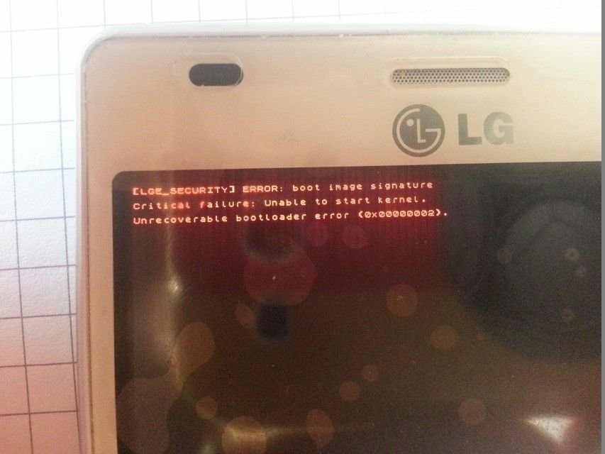

Hallo Leute,
ich habe ein p880 und wollte da Cyanogenmod drauf machen. Ich habe das Handy gerootet und habe mir das Teamwin App aus dem Play Store runtergeladen. Mit dem wollte ich die TMWP Recovery installieren. Leider bekomme ich seit dem den Fehler
[LG Security] Error: boot image signature
Critical Failure unable to start kernel.
Unrecoverable bootloader error (0x00000002)
Das OS ist aber noch hochgefahren.
JEtzt habe ich aber den Fehler gemacht, ich habe versucht das Recovery noch mal zu flashen und sagte in der App es soll im Recovery Modus booten.
Seit dem kann ich das OS nicht mehr startet und komme immer wieder in die Fehlermeldung
Kann mir jemand da noch helfen?
Ich habe schon probiert die Firmware über das LG Support Tool upzudaten, aber da sagt es es ist schon die akteullste Firmware drauf.
Und mit dem KDZ Update mit LG Flash Tool passiert bei mir gar nix.
Danke Euch
Gruß Eddie

stimme ich zu nicht entsperrt, mir wäre aber auch neu das die installation von twrp mit der app klappt(zumindest beim P880).
Bei mir ging nur das Multitool von Afro, die anderen umständlichen wege aus diesem Forum habe ich bisher nicht getestet.

vielen vielen Dank! Jetzt lebt es wieder!
Mit der ersten Anleitung hat es nicht geklappt aber mit dem Downgrade auf ICS hat sich es flashen lassen. Danach hatte ich JB drauf geflasht. Anschlißend gerootet, Bootloader geunlocked und CM11 drauf gemacht.
Funktioniert perfekt.
Danke noch mal!
