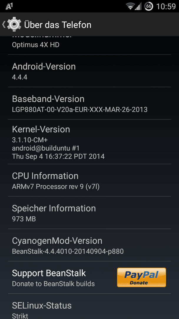

GalaxyROM schrieb:
welche Baseband Version hast du? 20A 20B oder 20C? 20a ist für schlechten GPS Empfang bekannt

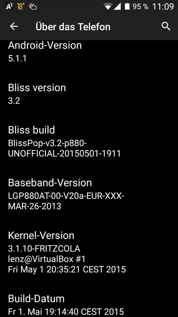

Hier ist die Baseband-Version, die ich nicht verstehe. Siehe Anhang.
Ich wünsch dir noch einen wunderschönen Urlaub und freu mich schon, wenn du mir bzgl. dz hilfst ;-) Ich glaube ohne anderes Baseband wird es nicht wirklich besser.

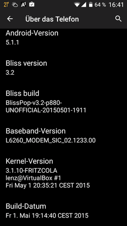

Soweit ich weiß, hängt diese "seltsame" Baseband-Anzeige vom Status der SIM-Karte ab - hast du die SIM-PIN deaktiviert? Falls nein, führe mal die Deaktivierung durch und starte das Gerät neu.
Ja mit deaktiviertem PIN kommt das brauchbar. Hier die Anzeige von meinen beiden P880:

Ich denke mein Ziel muss sein, ein besseres Baseband zu bekommen.
Ja, und zwar das letzte deutsche, also soweit ich weiß v20c

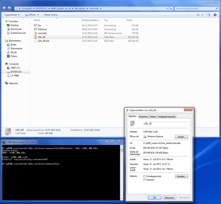

Ich scheitere bereits beim Erstellen der dz-Datei. Das Script bringt eine Fehlermeldung, dass eine flie.cab fehlt.
Ich habe folgendes lt. Screenshot probiert. Das ergab dann:
Code:
7za.exe
LGExtract.exe
manually.zip
v20c_00.cab
v20c_00.kdz
Es wurde also v20c_00.cab erstellt.

Ich war ein wenig kreativ und ich glaube, ich habe den 1. Schritt geschafft:
Code:
# in der Bash-Shell:
$ cabextract v20c_00.cab
Extracting cabinet: v20c_00.cab
  extracting LGP880AT-00-V20c-EUR-XXX-OCT-07-2014+0.dz
  extracting X3_v0.0.7.4.dll
All done, no errors.
Ich habe also jetzt eine dz-Datei und eine dll-Datei. Jetzt muss ich aber weg und mir mein neues Handy holen, das P880 werde ich aber weiter verwenden.

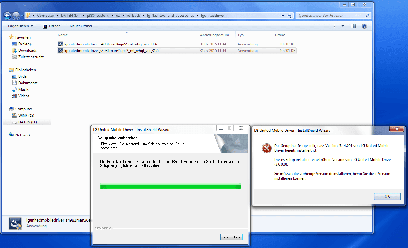

Wenn ich nach Rollback Optimus 4X HD from 4.1.2 JellyBean … | LG Optimus 4X HD | XDA Forums vorgehe, dann scheitere ich bei der Einstellung des Com-Ports und wenn ich das ignoriere sofort nach dem Start des Flashtools
Rollback Optimus 4X HD from 4.1.2 JellyBean to 4.0.3 Stock ICS in this case V10H
Videotutorial:
1st: U need are the files that you get here: LG FlashTool and Accessories
2nd: Install the LGUnitedMobileDriver (first LGUnitedMobileDriver_S4981CAN36AP22_ML_WHQL_Ver_3[1].6 & 2nd LGUnitedMobileDriver_S4981MAN36AP22_ML_WHQL_Ver_3[1].6)
3: Turn Off your Mobile and remove your SD and Sim-Card
4: Press volumen down and put in your USB-Cable
5: When your computer detect, it installs the driver
6: After Driver installation, go to device manager select “LGE CDMA USB SERIAL PORT” right click properties then connection setting advanced and set to “com41″
7: After that run LG FlashTool

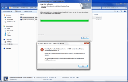

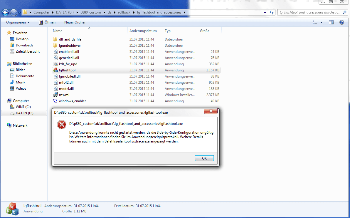

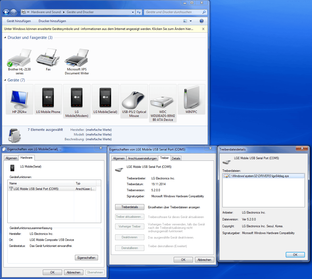

Ich finde keinen com41

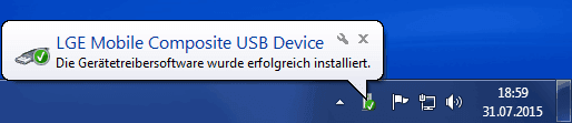

Ich war zwar der Meinung, dass die LG-Treiber schon vom kdz-Versuch installiert waren, doch mit Vol- + USB-Cable anstecken, gab es das 1. Mal keine Reaktion, vielleicht hatte ich zu kurz auf Vol- gedrückt, meine ich im Nachhinein. Ich habe daher probiert die älteren Treiber des Downloads zu installieren, das ich aber abbrach, da neuere Treiber vorhanden waren.
Bei der Einstellung von com41 bin ich gescheitert, vielleicht entsteht der folgende Fehler deswegen:
Diese Anwendung konnte nicht gestartet werden, da die Side-by-Side-Konfiguration ungültig ist.
Das sieht nach einem C++ Problem aus, aber ich habe keine Ahnung, was ich da bei Win7 64bit mit allen Updates installieren muss.
Siehe Screenshots.
Uff... Das ist in der Tat ein Problem! Ich selbst habe es nie gehabt, daher ist es ein wenig schwer zu verfolgen. Den Com kannst du bei "Anschlusseinstellungen" im Eigenschaftsfenster des serial verstellen auf 41. Das andere Problem kenne ich nicht. Eventuell mal das Prog mit Admin rechten starten
