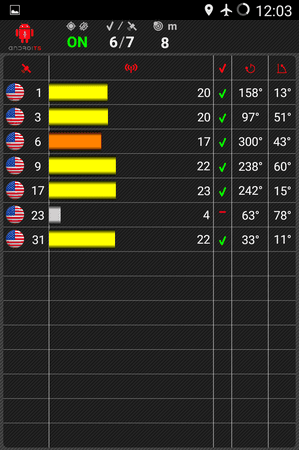

Alles was über 6 liegt sollte aber keine Probleme machen, war zumindest bei mir so.
Bei Gelegenheit kommt ein Screenshot, aber ich habe maanchmal 12 Satelliten und mehr.

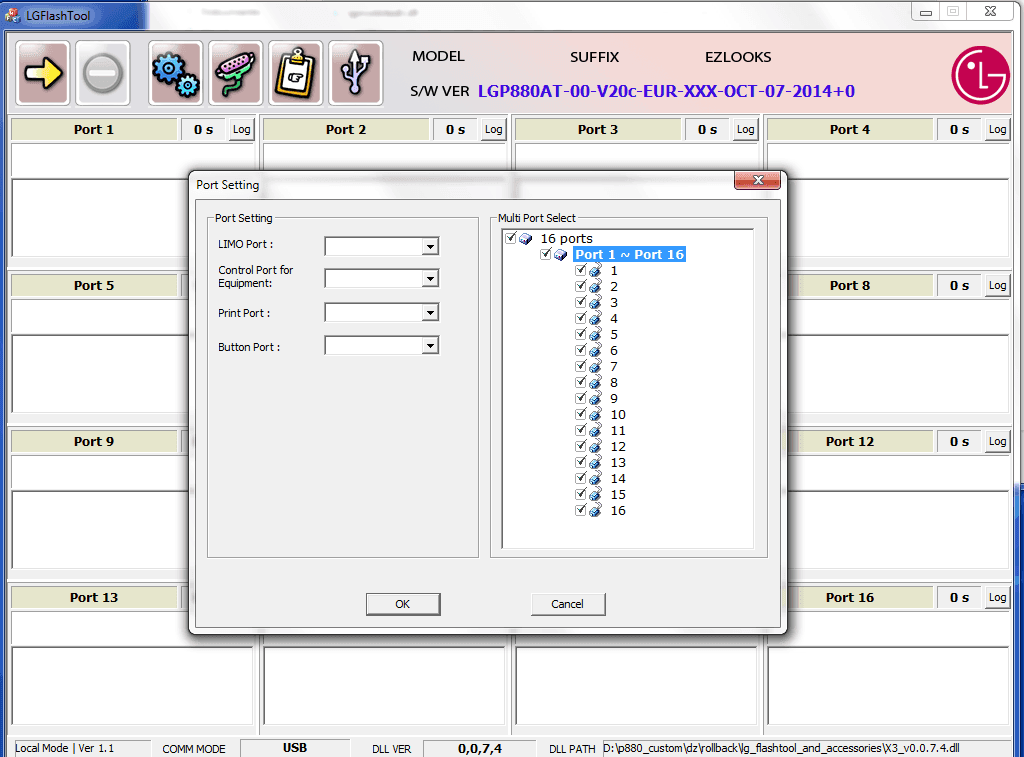

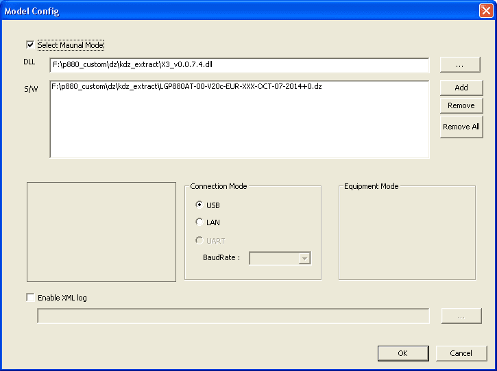

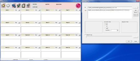

Ich starte lgflashtool.exe und kofiguriere, dll-file, dz-file und USB:
Dann habe ich unterschiedliche Ports probiert. Sollte COM5 bei den Systemeinstellungen bedeuten, dass ich Port 5 brauche?
Ich habe Port 5 und alle probiert.
Starte ich, dann passiert nichts und ich kann nur abbrechen.
Fragen ergeben sich zur Anleitung, vielleicht mache ich da was falsch.
10: In Action Mode select Upgrade DL
11: in Connection Mode select USB
12: Click on OK
13: Click on Port COM settings (COM plug icon) and select 1 ( Unmark the numbers above )
14: Click start(The Port 1 window should appear READY)

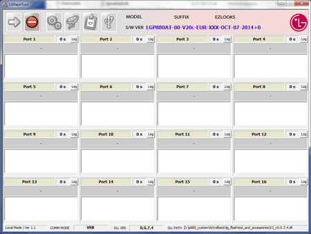

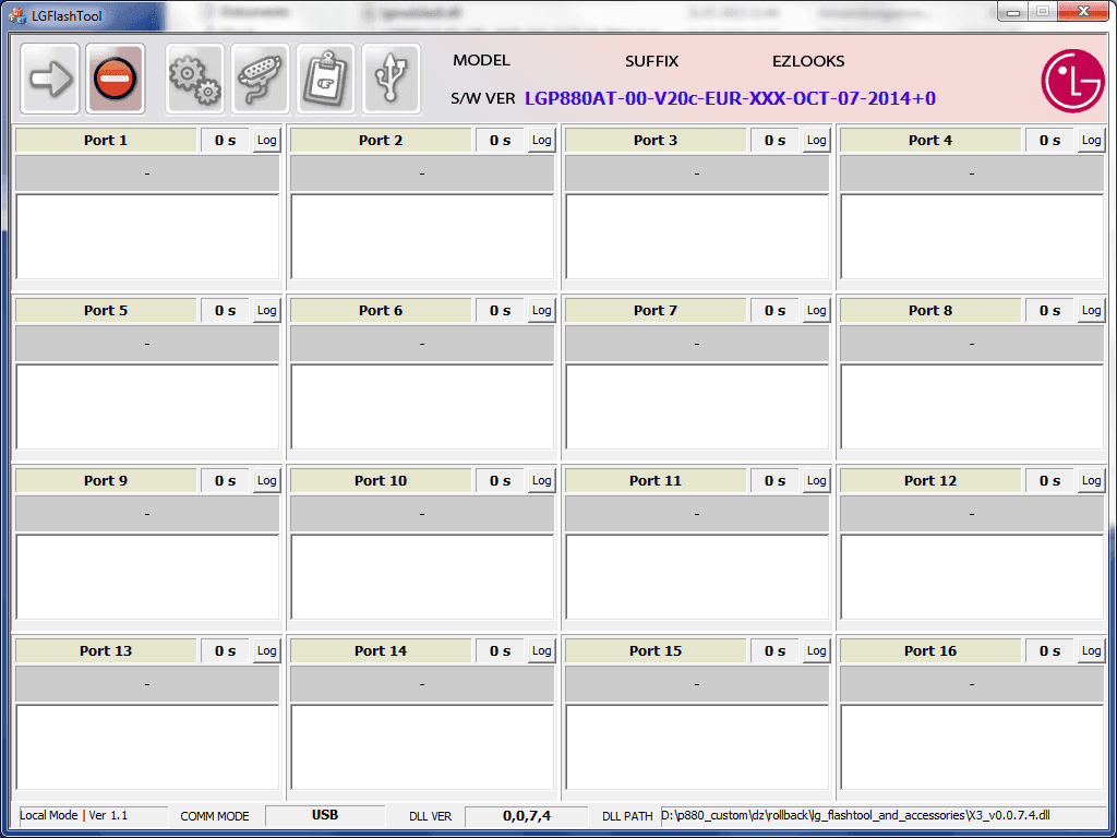

Wenn ich das USB-Kabel vom Handy trenne, sehe ich noch immer SW-Update. Ich habe das bis jetzt immer beendet indem ich die Batterie entfernte. Geht das auch irgendwie anders?
Beim Youtube-Video sieht das alles ein wenig anders aus. Vielleicht ist der Unterschied XP vs. Win7.
Ich verstehe also noch nicht die unterschiedlichen Modes und warum ich das Handy trennen muss bevor ich flashe?

Das mit den Ports und Co stimmt nicht ganz, du musst den COM5 irgendwo noch einstellen. Wenn der Status wie im letzten Bild ist muss man das Phone anstecken, und der Vorgang sollte starten. Langsam bin ich aber mit meinem Latein am Ende
Vermutlich, aber ich bin da noch nicht weiter, was ich da falsch machen könnte.

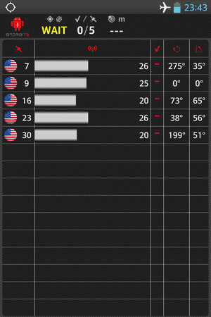

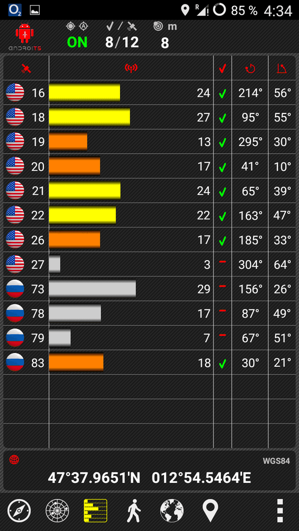

Bei 3-6 Satelliten hast du dann auch keine Genauigkeit mehr selbst wenn du noch einen Fix bekommst.
So, jetzt habe ich Screenshots gemacht, da gibt es nichts zu meckern, Kein AGPS und Genauigkeit von 6-8m. Wartezeit ca. 15min. Bei WLAN wurde auch noch TopNTP dazu installiert! Nur heute fiel das Navi wieder mal aus, vermutlich weil AGPS mangels Hilfsempfang in den Bergen nicht funktionierte. Für mein Verständnis dürfen die Berge keine Auswirkung auf GPS haben, sofern gute Sicht ist. Ich glaube, das Problem entsteht, wenn AGPS nicht helfen kann, weil das mobile Netz in den Bergen ausfällt und GPS alleine braucht dann sehr lange bis es sich darauf einstellt und in dieser Zeit gibt es dann keine Navi-Ansagen (hatte heute testweise Navi verwendet und nicht nur Fahrunterstützung bzgl. Geschwindigkeitsüberschreitung).

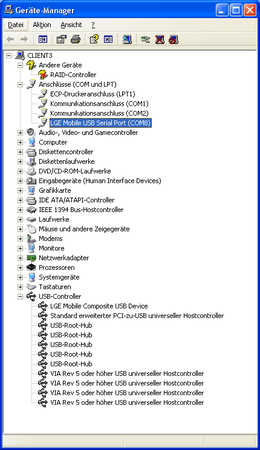

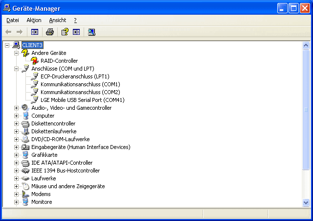

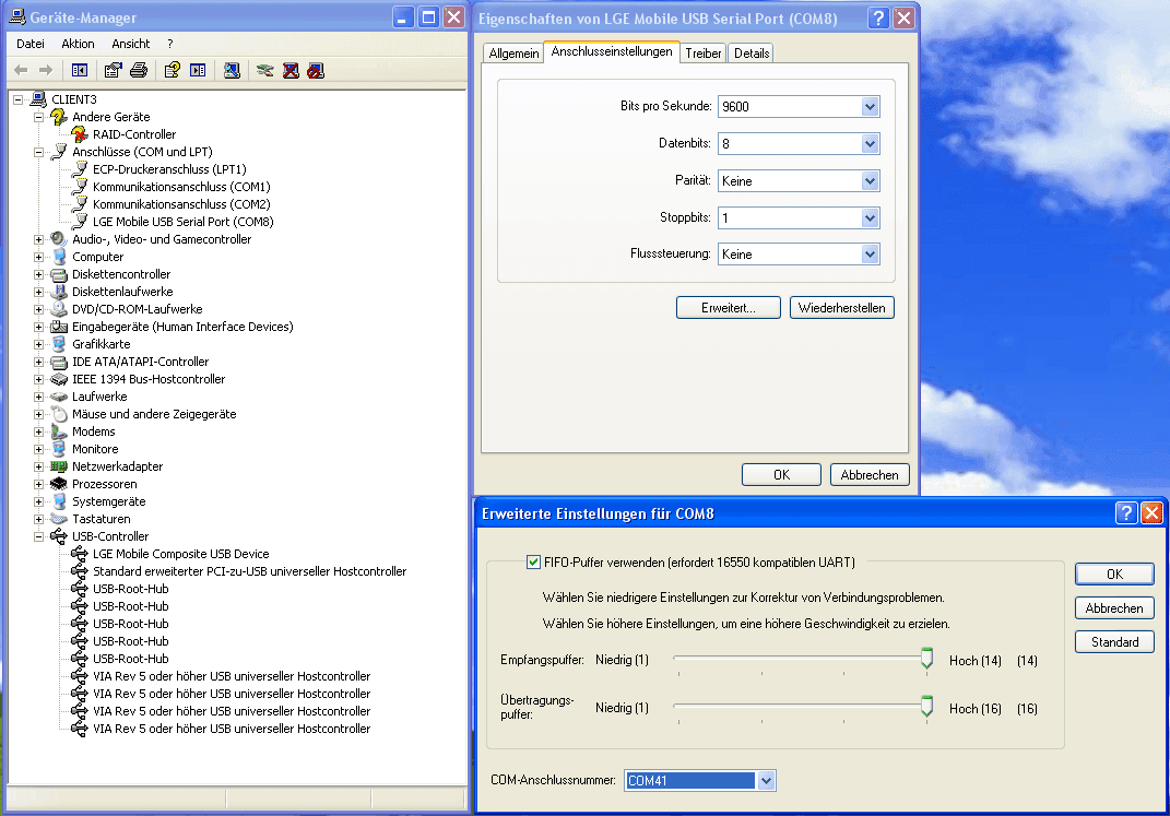

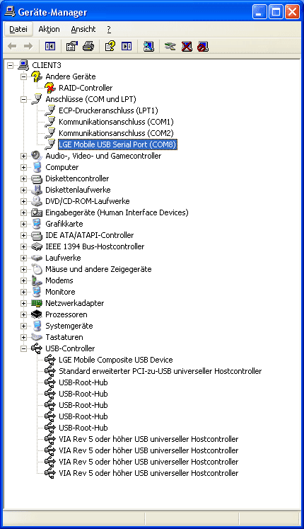

Ich denke ich bin mit XP vermutlich zufällig einen großen Schritt weiter. Ich bin mir aber nicht sicher, ob das Handy erkannt wird, tendiere dazu, dass es nicht erkannt wird. Hatte eine ähnliche Situation wie bei Win7. Beim Installieren der Treiber kam die Meldung, dass neuere Treiber schon installiert sind. Nokia und Samsung Programme habe ich vorsichtshalber entfernt.

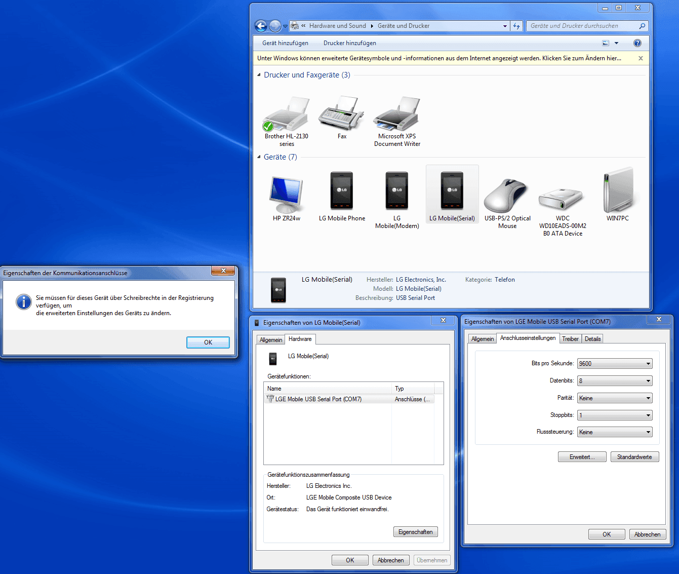

Wie stelle ich unter XP fest, ob Windows das Handy erkennt? Sollte man das Handy nicht im Gerätemanager finden? Wo bitte genau?

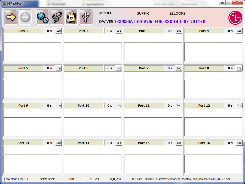

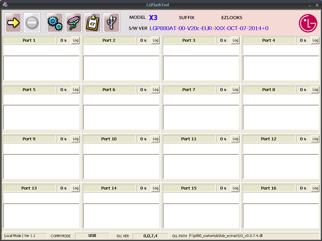

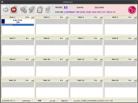

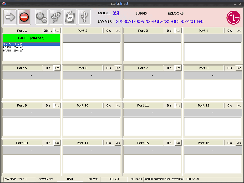

Beim Ausführen von lgflashtool.exe sieht es nun so aus, aber ich weiß nicht wie ich das Flashen starten soll. Nach USB-Kabel ab, Batterie raus, Vol- USB-Kabel an passiert nichts. Vielleicht weil das Handy nicht erkannt wird?
Jedenfalls steht da jetzt oben X3 bzw. beim anderen Screenshot Ready. Ports habe ich keine definiert, weil ich ja das Handy nicht finde.
Edit: Ich dürfte es mit XP geschafft haben.
Also was ist bei XP wichtig. Die kdz-Methode schlug genauso wie unter Win 7 fehl, ich denke es gibt für kdz mindestens 2 Varianten. Ich hatte den xda-Download wegen der Erklärungen in der Doku bevorzugt, aber hat ja nicht funktioniert.
Bei der dz-Methode sieht es sehr danach aus, dass sie unter XP ausgeführt werden muss und unter Win7 nicht funktioniert. Die Screenshots von Win7 zeigen, dass da was fehlt, auch wenn man es sonst ident macht. Ich vermute, dass Port 41 hart kodiert ist, denn als ich das änderte, hat es funktioniert.
Verstehen tu ich es nicht, warum man beim Gerätemanager Port41 eingeben muss und beim Programm dann Port 1, aber so hat es funktioniert.

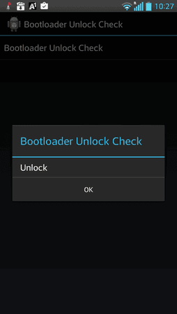

Und auch über das Hidden Menü via 3845#*880# sieht man unlocked.

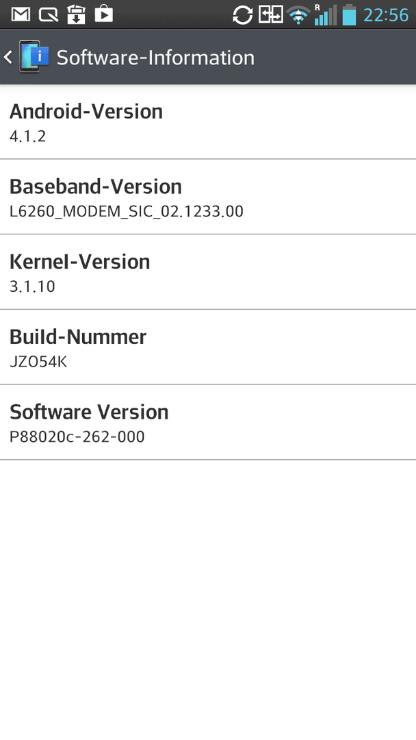

Ich habe jetzt als Software P88020c-262-00 (Build JZO54K) und Baseband L6260_MODEM_SIC_02-12433.00
Ist das ok?

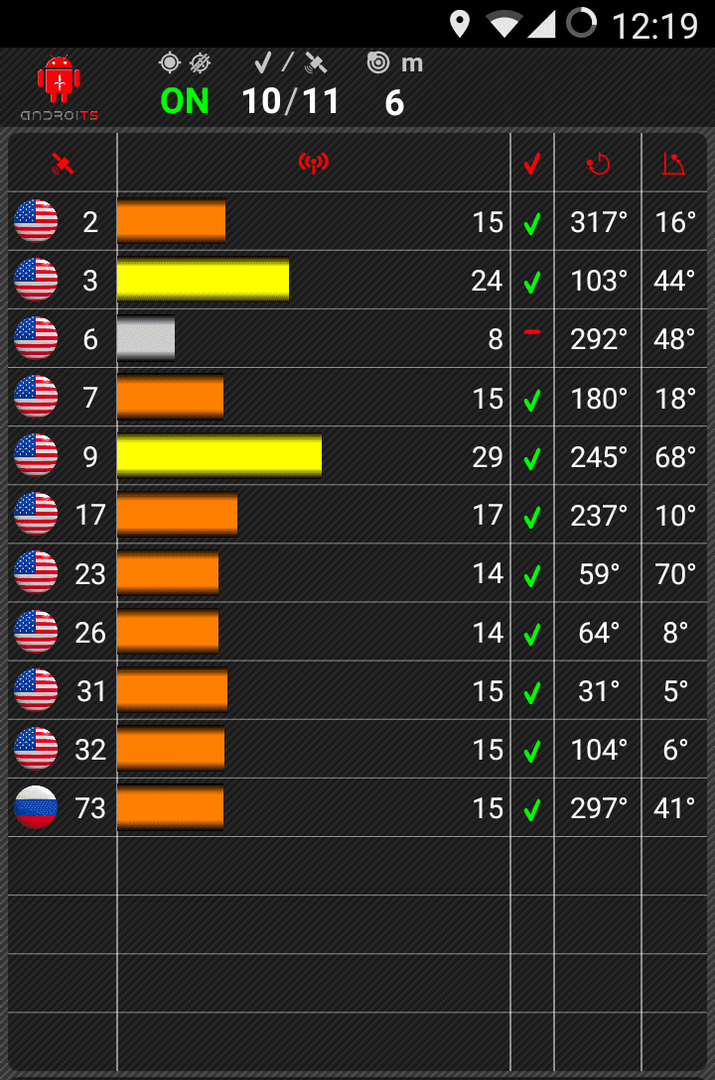

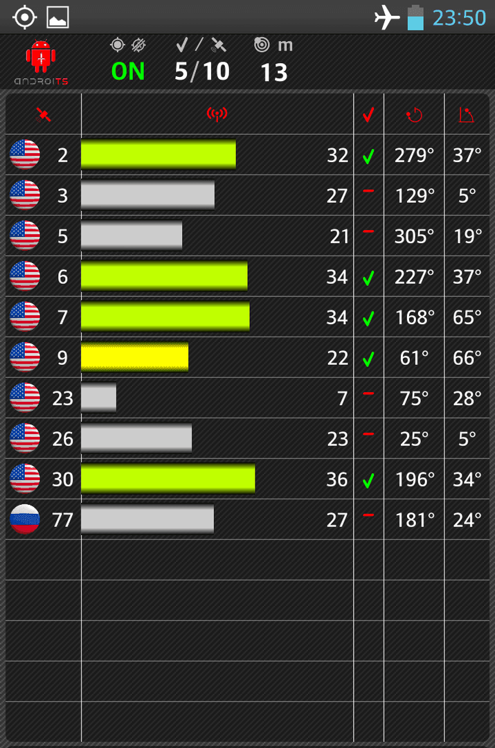

Der GPS-Empfang haut mich aber nicht vom Hocker (siehe Screenshots), theoretisch würde der schon reichen, aber es muss sich in der Praxis zeigen, wie gut GPS bei Ausfall von AGPS im Auto ist.

Die Software (Baseband, Bootloader) ist soweit OK, komplett "upgelevelt", Software technisch kann man nun definitiv nicht mehr optimieren. (Eventuell noch CM11/12.1 draufpacken)

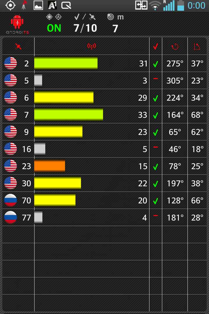

Ich habe heute mit der Stock-V20C bei installiertem TopNTP in den Alpen getestet. Ich bin mir sehr unsicher, ob TopNTP in der Standardkonfiguration etwas bringt. Gegenüber der 20A ist gefühlsmäßig etwas mehr Empfindlichkeit vorhanden, aber Probleme hatte ich trotzdem, aber keine Abstürze, sondern mehrfach nur ein stilles Beenden von Sygic. 1x war es sicher kein Akku-Problem, später vielleicht, da ich unter 15% war und das Laden über den Zigarettenanzünder fast nichts ladet. Es könnte da irgendein Stromsparmechanismus gegriffen habe.

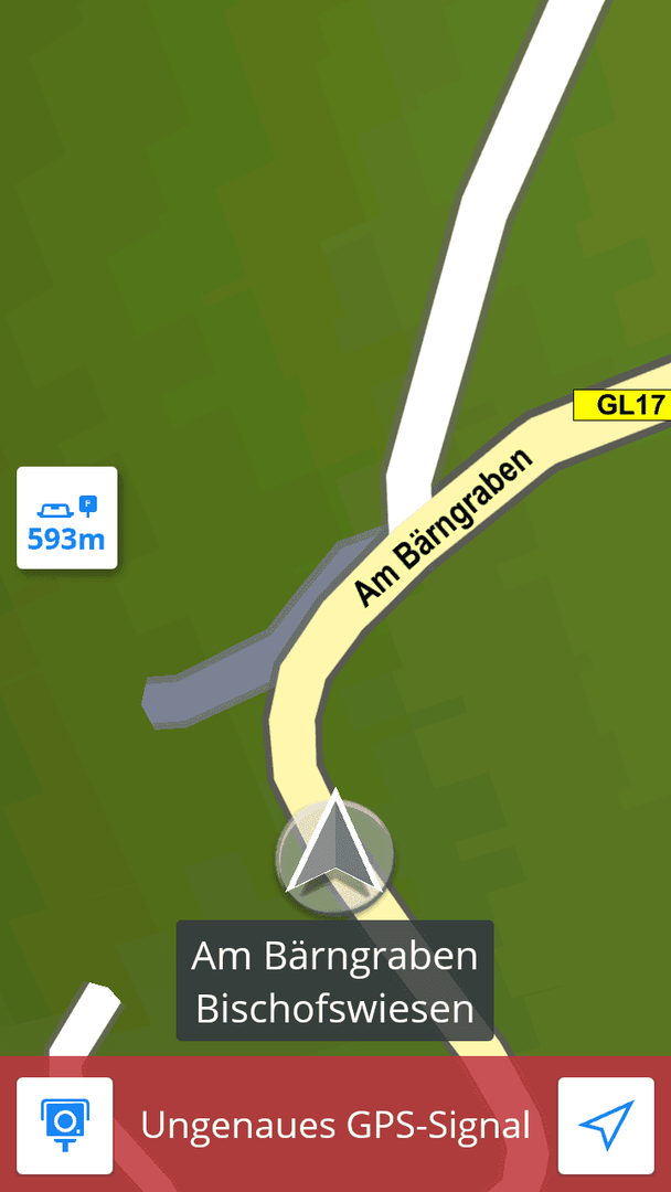

Ich hatte mit "GPS only", also ohne AGPS Sygic getestet. Zeitweise kurze Ausfälle (2-3 Sekunden) in eher schwieriger Umgebung (enge Täler, Wald), aber als ich dann AGPS in der Ebene bei weiten Feldern dazu gab, dauerte es ca. 20km bis der Empfang so einigermaßen ok war und das ist etwas, das ich nicht verstehe, da habe ich eine Position, erlaube AGPS (allerdings wegen Tarif keine Datenverbindung möglich) und ich bekomme 20km oder ca. 10 Minuten keinen Fix. So gesehen meine ich, die Verbesserung von 20A auf 20C ist merkbar, aber letztlich doch minimal. Ich müsste also im Inland mit AGPS wählen und im Ausland ohne AGPS und das ist einfach doof, wenn ich innerhalb ein paar Stunden mehrmals die Länder wechsle.

Während der Test mit dem Stock-ROM (V20C) ohne AGPS gar nicht so schlecht war, war es mit Blisspop mit AGPS genauso problematisch wie früher. Das Problem ist der Wechsel von AGPS auf eine Situation wo keine Datenübertragung möglich ist. Da gibt es vermutlich ein konzeptionelles Problem oder vielleicht hängt es auch nur mit der Software Sygic zusammen, mit der ich meistens teste. Mit Scout habe ich noch nicht so sehr darauf geachtet. Das läuft immer parallel zu Sygic als Kontrolle mit einem Nexus 7.
Wenn da also zB im Ausland oder auch in einer Gegend mit schlechtem oder keinem Handyempfang bei aktivem AGPS die Datenverbindung abbricht, ist der GPS-Fix relativ schnell komplett weg, obwohl der reine GPS-Empfang gut wäre und es gerade noch einen Fix mit mehr als 10 Satelliten gegeben hat. Das Handy stellt sich nicht schnell auf die Situation ein, dass kein AGPS mehr vorhanden ist, sondern versucht wahrscheinlich weiterhin AGPS-Informationen zu erhalten, die aber nicht mehr kommen, wenn man im Ausland keinen Datentarif hat. Bis das Handy wieder einen Fix hat vergehen 10-20 Minuten. Wenn man nun permanent im Grenzgebiet unterwegs ist und ab und zu kurz Datenverbindung existiert und dann wieder nicht, dann wird das nie was mit einem Fix mit AGPS. Stelle ich bei Standort gleich nur GPS, also keine hohe Genauigkeit ein, dann dauert es beim Wegfahren einige Zeit bis die Position passt, aber dann passt es so einigermaßen.
Eventuell kann man "GPS only" durch TopNTP verbessern, sodass es schneller zu einem Fix kommt. Das muss ich erst testen. Zumindest im Inland mit Datenverbindung, könnten ja Daten geladen werden. Die Frage ist nur, wie lange das dauert bis der Almanach oder was immer da TopNTP runterladet, runtergeladen ist. Viel länger als 10 Minuten habe ich meistens nicht, bis im Ausland die Datenverbindung abbricht.
Ich gehe davon aus, dass AGPS nur mit Internetverbindung funktioniert, dh auch die Mobilfunkmasten alleine werden zur Bestimmung online ausgewertet, oder? Sonst müsste da ja eine riesige DB im Handy lokal gespeichert sein, die weiltweit alle Sendemasten erfasst.
Für die meisten Leute / Programmierer wird das kein Thema sein, denn ich nehme an, dass wenige genau an der Grenze wohnen und ein Programmierer hat dann eventuell auch noch einen Tarif mit Internet im Ausland, wo das Problem wieder nicht greift.
Ich denke es geht eine Option ab, "Nutze AGPS nur im Inland" und sobald man im ausländischen Roaming ist, wird sofort nur mehr GPS alleine abgefragt. Dann bleibt noch immer das Problem bei AGPS wenn es keinen Handy-Empfang im Inland gibt, aber das ist zumindest für mich nicht so das Thema.
Ich hänge noch Screenshots an, wie es ähnlich immer wieder vorkommt.

Mit dem Baseband von 20C ist GPS deutlich besser geworden, wenn auch vermutlich das P880 Grenzen setzt. In Verbindung mit TopNTP ist der Fix in der Stadt ohne AGPS ziemlich schnell, vielleicht nach 1 Minute. Am Land verliere ich aber immer wieder den FIx und damit stellt sich für mich die Frage nach einem anderen ROM oder einen anderen Kernel. Mit einem G3, das ich zum Vergleich gleichzeitig verwende, ist es relativ problemlos.
Zur Zeit verwende ich Blisspop 5.1.1 (Build: bliss_p880-userdebug 5.1.1 LMY47V a2aaadac67 test-keys, das ist die vorletzte Variante 3.5, die aktuelle hat lt. xda einige Probleme und war für mich gar nicht brauchbar), das ansonsten ganz ok ist, nur stürzt System UI regelmäßig bei 15% und 5% Akku ab und auch sonst manchmal, ebenso die Tastatur und anderes. Die CPU ist des öfteren auf 100%, vermutlich weil kein Fix erreicht wird und dadurch werden die 15% Akku relativ schnell erreicht. Unterhalb 15% ist Navi mit Sygic oder Scout nur mit Glück am Zigarettenanzünder zu schaffen. Meine Erfahrungen mit einem Galaxy waren, dass der Kernel mehr Einfluss auf GPS hatte, als das ROM.
Somit geht die Testerei weiter, aber bevor ich Blisspop ersetzte, würde ich gerne einen anderen Kernel mit Blisspop probieren. Hat wer einen Vorschlag bzw. einen Link zum Download des Kernels?
