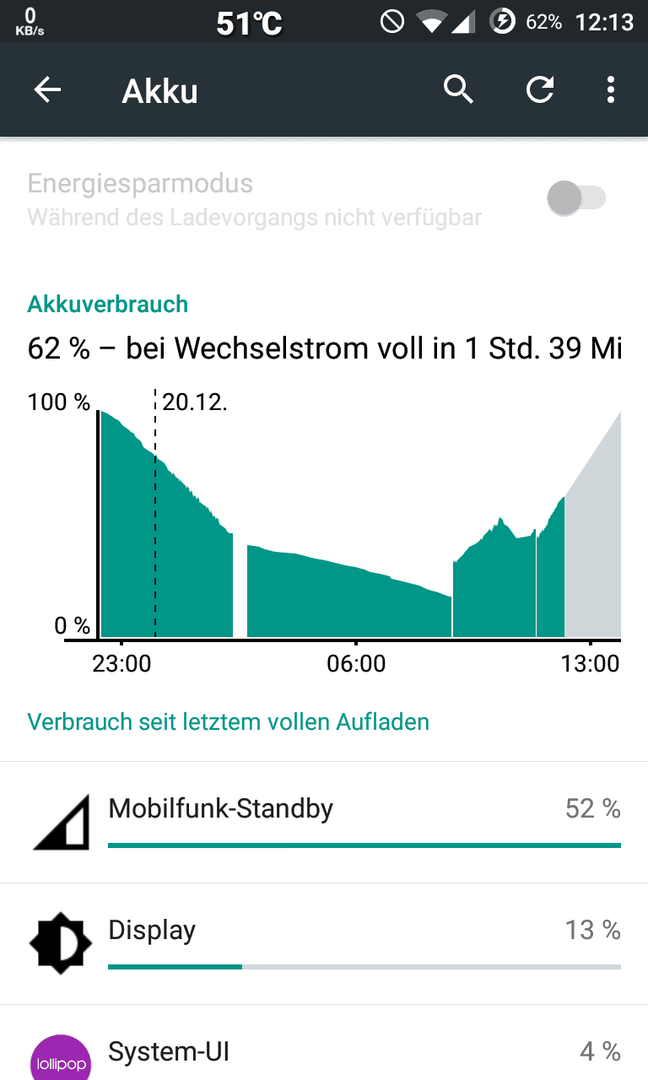

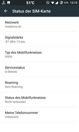

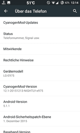

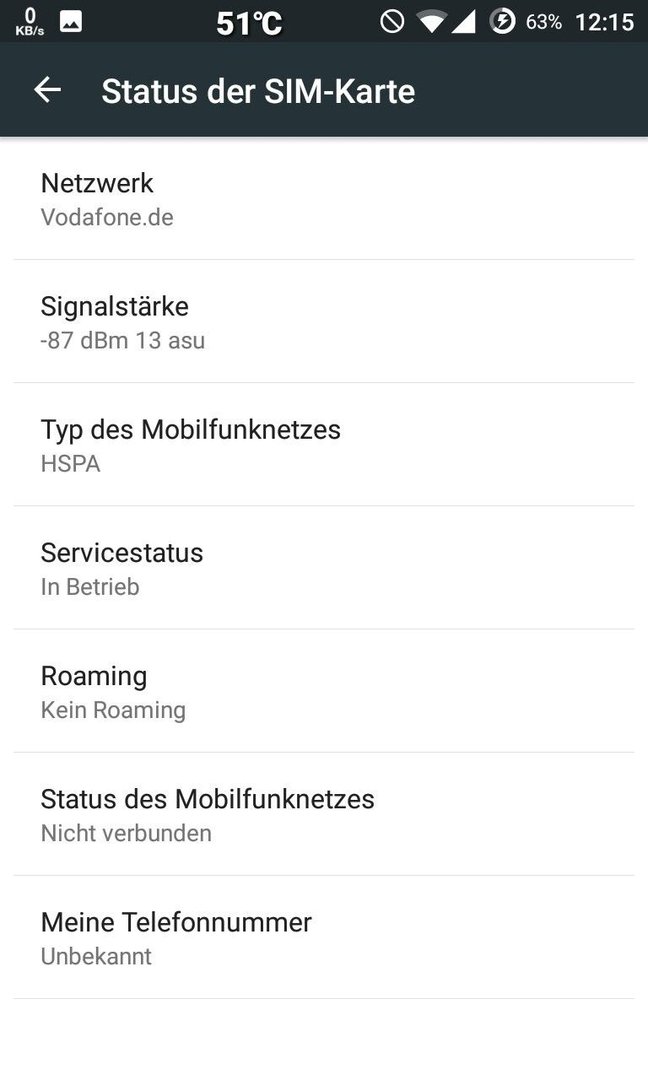

Nun zum Problem: Seitdem ich Cyanogenmod 12.1 installiert habe, ist mein Mobilfunk-Standby Verbrauch auf über 50%! Das Problem: der nächste Funkmast ist 40Meter entfernt! Was kann ich tun? uploadfromtaptalk1450610061734.pnguploadfromtaptalk1450610073448.pngf9cef4a2667464024ca144f4ab50e451.jpg
Vielen Dank für eure Hilfe

Was kommt bei dir nachdem du *#*#4636#*#* eingegeben hast und unter Telefoninformationen unter bevorzugter Netzwerk... guckst?
Bei mir LTE/GSM auto (PRL).
Evtl. liegts auch am VoLTE.
Alternativ kannst du noch Mr.Mex (oder Nex?) oder Kevinjoa s CM testen.
Also ich muss sagen, ich glaub der Bug ist weg. Bin Grad unterwegs, gestern war nur am ladegerät und hatte Daten an weil ich über wlan gedownloaded hab und hier schlechtes Internet ist. Ich hatte 4h Mobilfunk Zeit. Jetzt bin ich aufm Weihnachtsmarkt und tadaa, Daten manchmal an für whatsapp und Co, Mobilfunk Standby 4% und im Standby 0% akku Verbrauch. So muss das!
Ok, das nächste mal mach einen Screenie der GPS, WLAN, Mobilfunk, Bildschirm, Aktiv und Ladung zeigt (klick auf die Grafik). ;)
