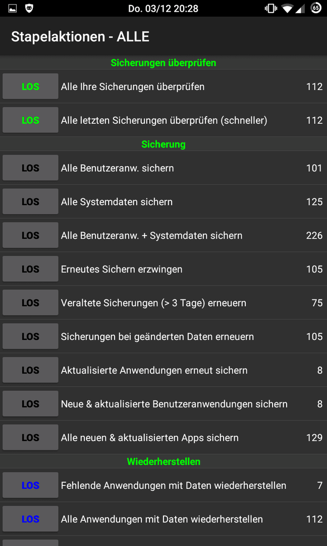

Ok wie Backupe ich jetzt apps mit titanium backup? Und stell sie wieder her?
Übrigens: mit philz touch kann man /data backups machen. Ich kann gleich ein Bild von machen!
In TB oben rechts auf das Rechteck mit Häckchen.
Und dann auf Benutzeranwendungen sichern.
Wie gesagt im Recovery wird die gesamte /data Partition gesichert, also alles auf data. Bei TB werden gezielt Apps und deren Daten gesichert.
Das herstellen ist auf der selben Seite wo sichern steht, nur ein Stückchen weiter unten.
