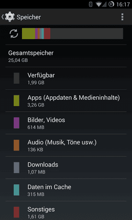

Jetzt habe ich aber ein anderes Problem (wollte dafür gerade einen neuen Thread aufmachen, aber jetzt poste ich es erstmal hier):
Ich habe jetzt Cyanogenmod laufen, aber offenbar habe ich einen Großteil meines Speichers verloren. Auf dem angehängten Screenshot sieht man, dass er noch erkannt wird, aber nicht mehr verfügbar ist. Woran kann das liegen und was kann ich da machen?

Das CM ROM erkennt das Verzeichnis vom Stock ROM nicht. Du muss einen Ordner mit dem Namen "0" anlegen danach kannste es mit beiden ROMs nutzen. In den Ordner pack dan deine Sachen rein, wie MP3s oder den Rest.

Schliss das Handy am PC und verschieb deine Dateien in den Ordner "0" um.
Danke für die Antwort. Aber ganz verstehe ich es noch nicht ganz. Sollte die Stock ROM nicht überschrieben sein?
Ich habe mit ES-Explorer einen Ordner "0" auf /sdcard/ erstellt und am PC Daten dorthin verschoben. Das hat keinen Unterschied gemacht.
Das CM ROM nutzt eine andere Ordnerstruktur wie das Stock ROM. Ist halt blöd aber was anderes bleibt dir nichts übrig. Auf den Ordnername "0" können beide ROMs zugreifen.
Wenn du eine Sicherung von deinem Stock ROM gemacht hast dann spiel es per Recovery wieder ein, dann schliss das Handy an den PC an und wenn dir dann alle Daten auf dem Handyspeicher angezeigt werden erstellt direkt dort einen neuen Ordner Namens "0" anschließend schieb die anderen Ordner in den Ordner "0" rein. Dann boote ins Recovery und installier wieder das CM ROM auf dein Handy. Danach werden alle Sachen auch richtig im Explorer angezeigt.

speicher ;)
bei stock ist die sdcard unter mnt/shell/emulated gemounted!
ab 4.2 ist diese aber unter mnt/shell/emulated/0 (daher dass mit dem ordner 0 vorher...)
so, mit einem root-explorer kannst du diese dateien/ordner von emulated in den ordner 0 verschieben, restliche BEKANNTEN ordner falls nicht mehr benötigt löschen (2-3 ordner nicht löschen aber wenn du die bekannten ordner nur löscht, sollte nichts passieren ;) und leere ordner kannst ja stehen lassen, die nehmen kaum platz weg ;)
Vielen, vielen Dank für den Tipp! Ich hatte ES Explorer, aber damit ging es irgendwie nicht. Mit nem Root Explorer hat es wunderbar geklappt! Bin jetzt vollends zufrieden.
