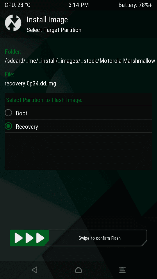

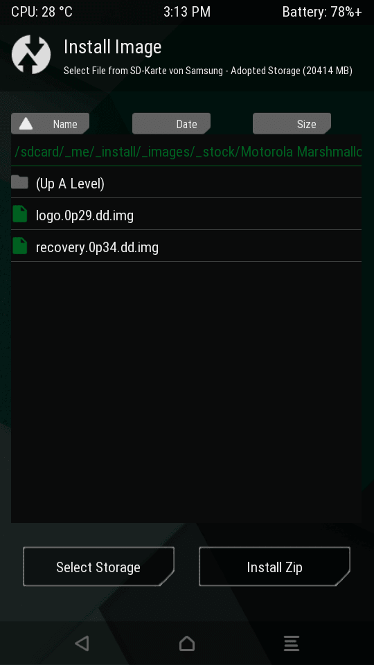

Die über die App gesicherte Recovery-Partition kann man im Notfall einfach mit fastboot flash recovery <original-recovery>.img wieder herstellen oder im TWRP als <original-recovery>.img (TWRP > Install > Button unten rechts "Install Image" > Auswahl <original-recovery>.img-Datei > "Recovery" > GO).

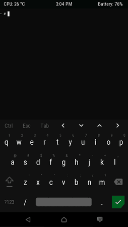

Die doppelten Anführungsstriche (") bekomme ich im TWRP Terminal auf der Tastatur mit langem Druck auf das "x" oder, indem ich unten links auf die Zahlen (Taste "?123") umstelle. - Dort findet man dann auch noch weitere Symbole/Zeichen ... (Allerdings sind nicht alle TWRPs gleich komfortabel ausgestattet, die Anführungszeichen fehlen aber nie - irgendwo müssen sie auch bei dir stecken.)

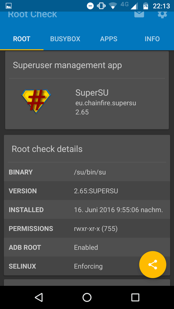

kannst du mir sagen ob du SELinux auf "Permissive" oder "Enforcing" hast?
Habe gestern abend mein zweites Systembackup gemacht und festgestellt das dass erste vor dem Rooten fehlerhaft/unvollständig ist. Dabei auch festgestellt das zwar alle App Rootzugriff per SuperSU bekommen aber trotzdem kein Root haben wegen SELinux Enforced.

Wahrscheinlich sollte ich es wissen aber ich weiß es nicht [emoji6]
Wie stelle ich das fest ?

Und SuperSu hat nach dem Update auch die binary aktualisiert.
Worin besteht der der Vorteil,das zu ändern?
Hab das mit der App mal geändert und jetzt steht dort Disabled
Also es ist wohl nicht ganz die optimale Lösung mit SELinux "Permissive".
Android 6.0 Marshmallow Root Explained - Androiding.how
Falls du Zeit und Lust hast solltest du mal das ganze nochmal mit dem frischen System Backup und die aktuellen SuperSU 2.74-2 ausprobieren.
Bendi
Im Moment läuft alles wie es soll und ehrlich gesagt,verstehe ich den Unterschied immer noch nicht so richtig. Warum sollten ich denn nochmal neu mit Supersu 2.74 anfangen,wenn alle Root Apps laufen?
Wenn man bereits (sauber) systemless gerootet ist (v2.62-3 ohne Play Store Aktualisierung auf v2.65), kann man auch die v2.74-2 mit TWRP > Install > SuperSU.zip drüber installieren, wenn man möchte.
Falls Root-Apps nicht funktionieren, dann liegt das u. a. an deren Entwickler, wie sie (falsch) mit SE Linux umgehen und der Situation in Marshmallow bzw. der Entwicklung unter Android N (mount-Dilemma, 3 verschiedene Toolboxen - busybox, toybox und toolbox)
SE Linux strict bzw. enabled bzw. enforcing (Standard) ist immer vorzuziehen, SE Linux permissive bzw. disabled hebelt die Sicherheit aus. (Im Terminal: Status auslesen mit getenforce bzw. temporär de-/aktivieren mit su und setenforce 0 oder 1). - Ich würde daran nichts ändern ...
